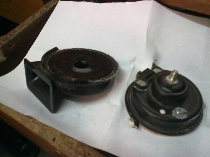

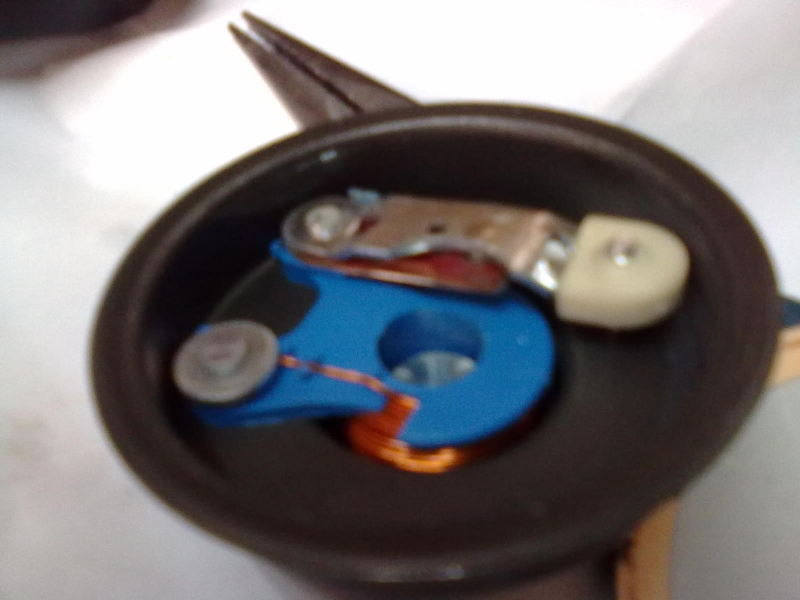

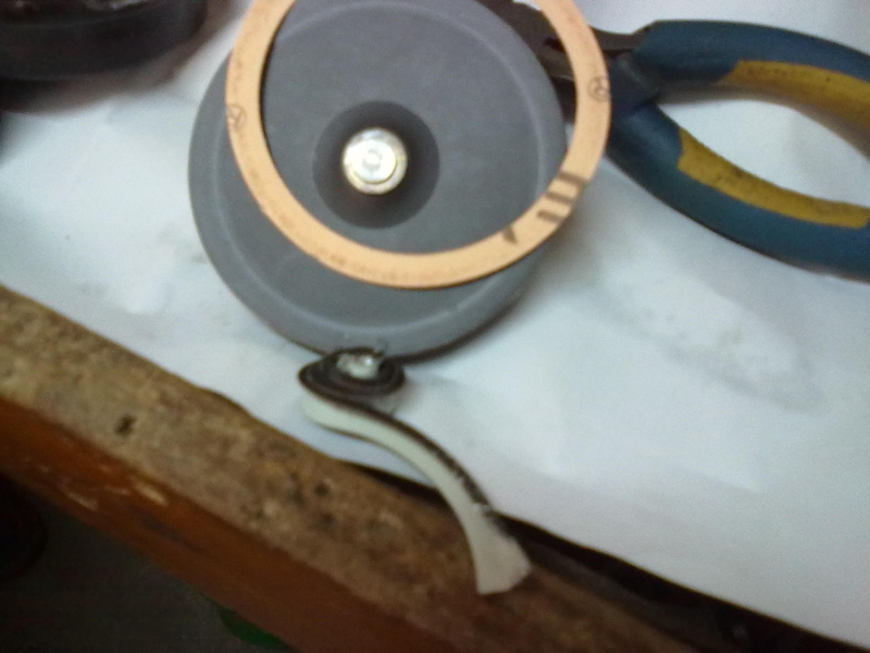

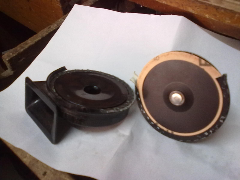

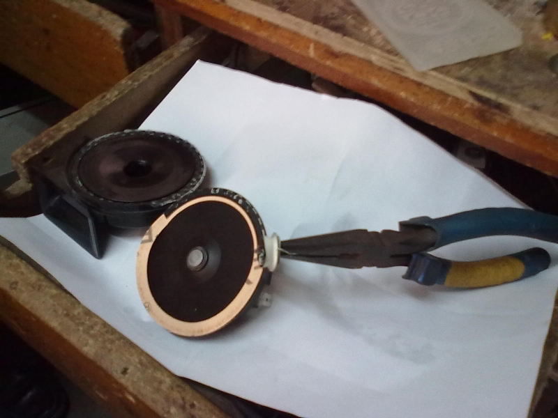

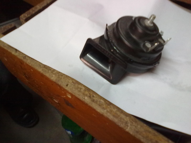

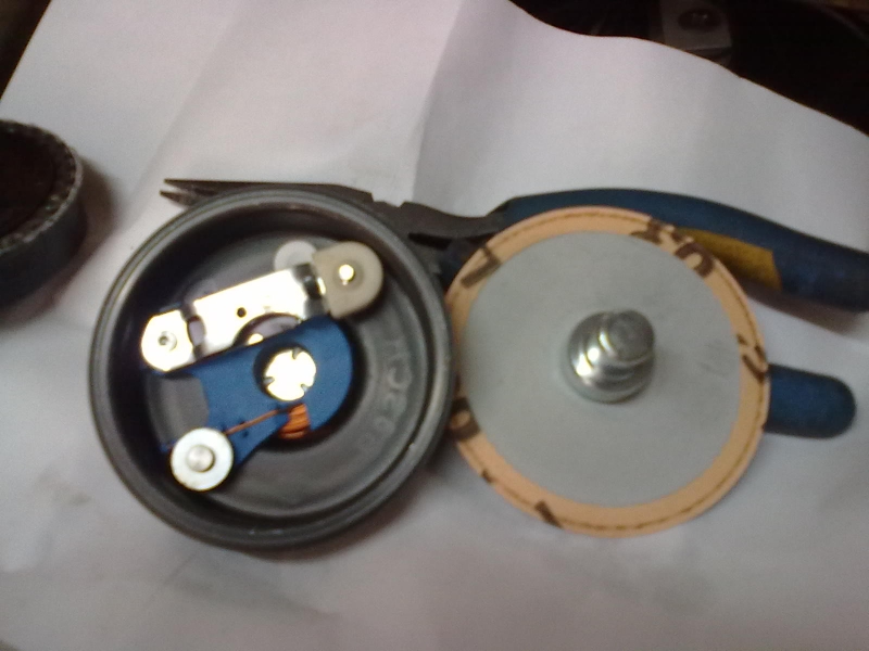

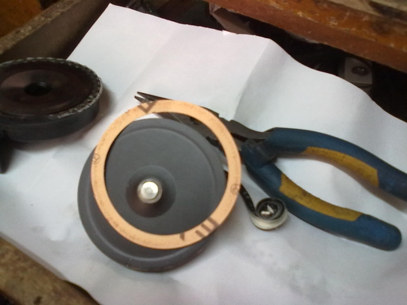

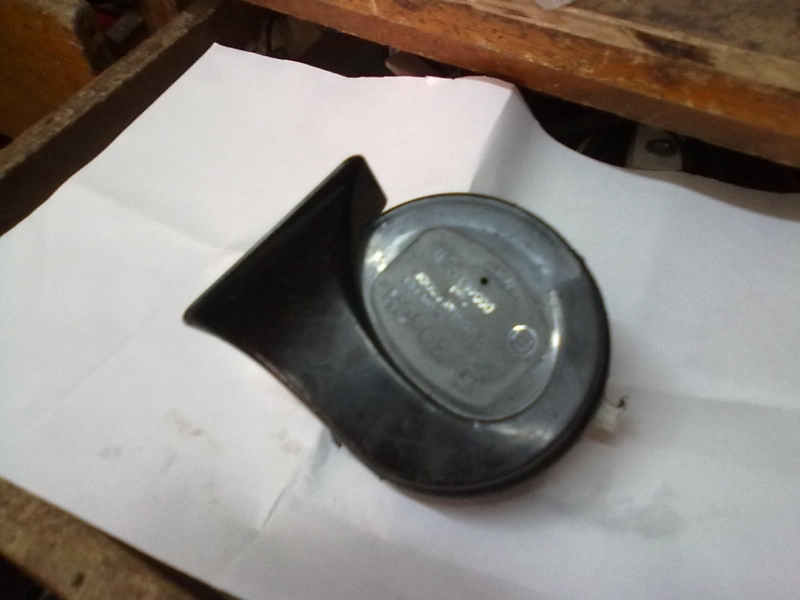

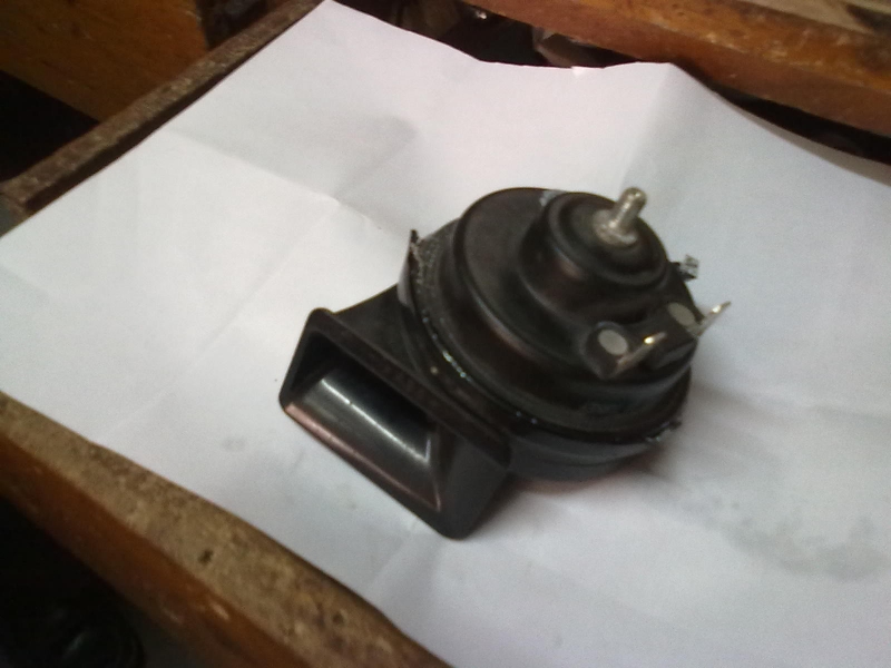

一年前装的一对BOSCH的E1蜗牛,前几天有一个不响了,拆了下来解体看看。

 楼主| 发表于 2011-4-23 09:10 | 显示全部楼层
BOSCH(博世)汽车电喇叭。
好多人都说蜗牛喇叭不响就没用了,其实也是可以调好的,前提是触点和线圈不能损坏。我这个拆开之后没发现有什么损坏的零件,照原样装好,用手压紧,通电,慢慢调节后面的调整螺丝,又能正常发声了。
