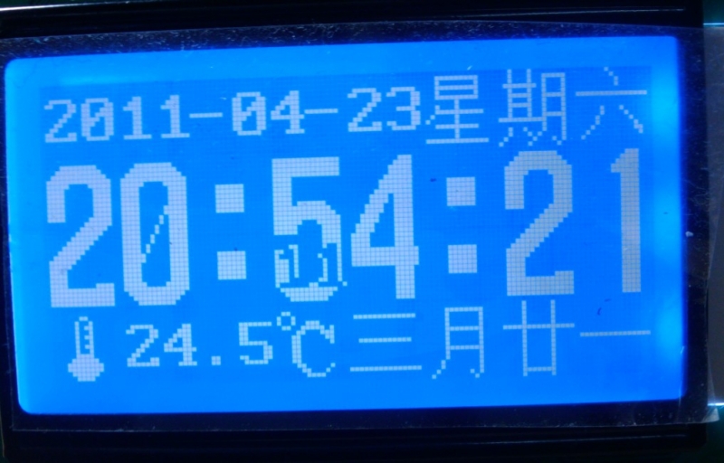

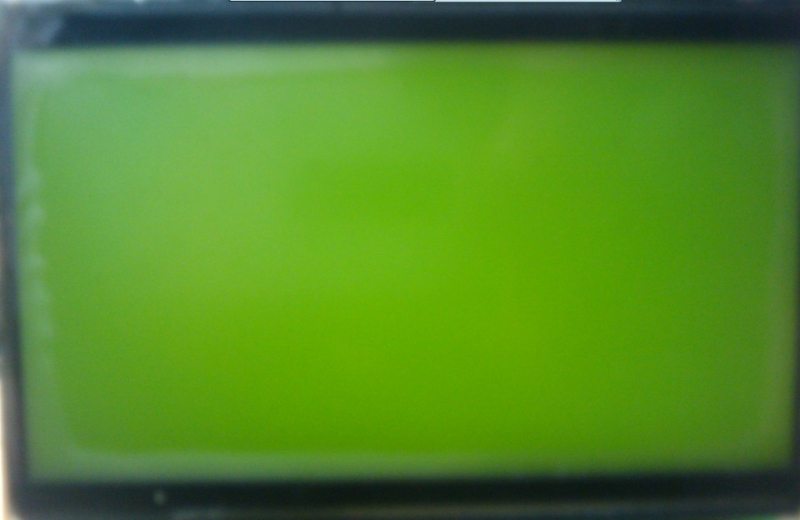

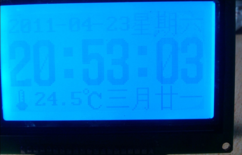

12864 显示  对比度调不了
第一块屏 怎么调都没反应(这块屏时钟 走一会 出现乱码)型号12864m
第二块 调到  3脚  5v才微亮(这块不会乱码)syb12864kzk
第三块                    什么都不显示(啥都没有) PG12864lru
第一块
第一块
第二块
第二块
第三块
第三块

发表于 2011-4-24 01:28 | 显示全部楼层
要注意第三脚VO的连接方式,这个是对比度电位引脚,实际中常采用10k的可变电阻滑动端连接vo脚,固定端的一段接vcc,另外一端应根据实际硬件连接。如果用的是1602,另一端直接接到gnd就可 以 了,但是对于12864就应该看18脚的标记了,如果写的是NC ,那么另一端直接接地,如果是VEE,那么就应该接到18脚,因为这时的18脚是负压输出端。 根据这点确定你的对比对调节电路接法正确无误。
发表于 2011-4-24 10:27 | 显示全部楼层
楼上说得对。
我的屏采用10k的可变电阻滑动端连接vo脚(3脚),固定端的一段接vcc,另外一段gnd。
第三个屏应该是不带字库的屏吧?
发表于 2011-4-24 10:59 | 显示全部楼层
楼主仔细检查一下,你的第一块屏背后是否自带有调节电阻,如有则你外接调节电阻是无用的,因V0脚处于开路状态。
