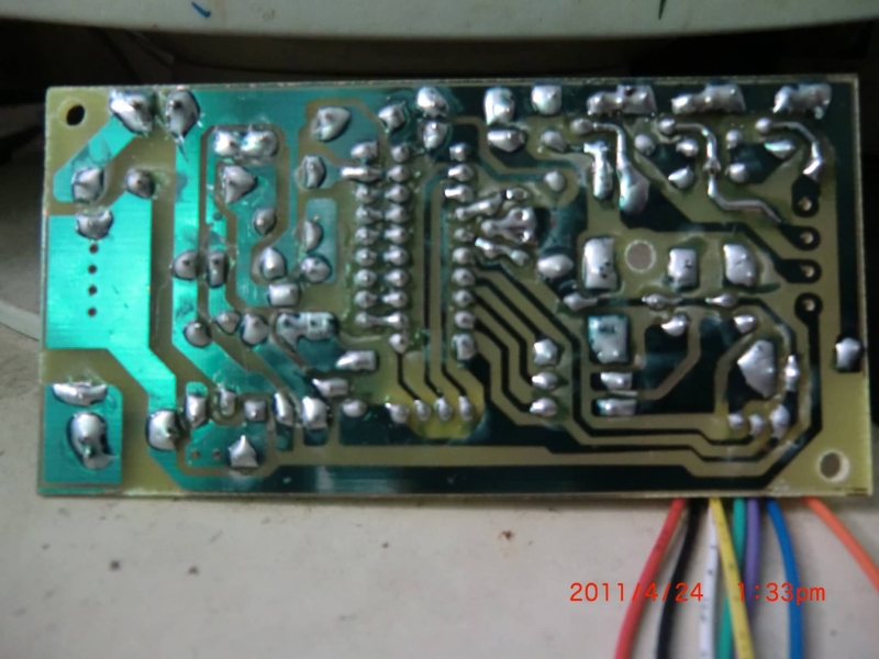

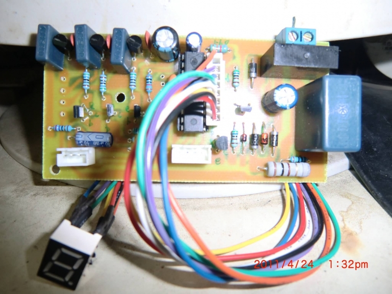

快到夏天了现在室内也就大概27~28度左右,就吹空调嘛又有点浪费,不吹嘛有时还是觉得有点热要是用风扇原来的机械式定时器普通型的一小时特别型的好像二小时经常都是睡到半梦半醒又被热醒了,只好拿风扇来“开刀”了,把它改成遥控三档八小时控制风扇,哈哈!
;**********************************风扇控制程序**************************
;用P3.0\P3.1\P3.7 分别控制   风速 定时 关机
;P3.3\P3.4\P3.5分别为  风速1 风速2 风速3
;P1.0~P1.7分别接共阳极数码管A~H指示(风速值)       \       1H~8H(以及长通不定时定时)      \          档位一~二~三
;长通不定时时只显示当前风速档数分别为 一、二、三。在有定时时轮流显示当前风速档数和定时时间值
;P1.7也作开机OUT控制,全部都是低电平有效。
;注意晶体: 4MHZ  MCU:89C2051系列
;程序设计:LBQ691477940  2011-04-15
本电路为了关机后切断全部电源包括电路板的供电故开机键是直接与继电器的开关引脚组并联的当按下开机按钮时电路得电继电器自锁直到定时结束或按下关机按钮为止
如下是电路板实物图与电路图:
