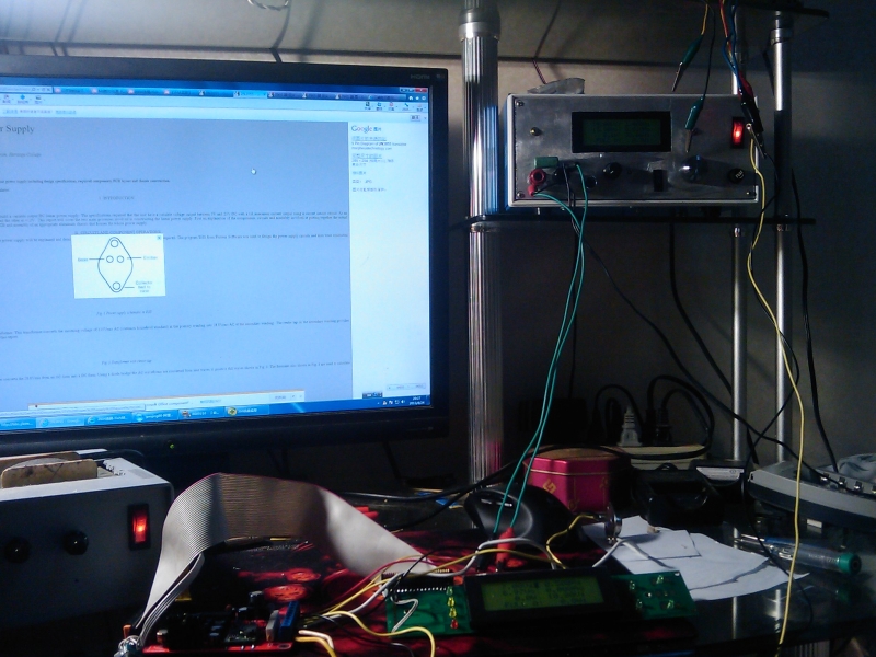

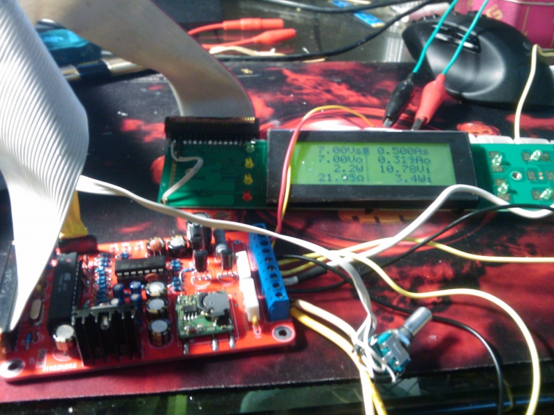

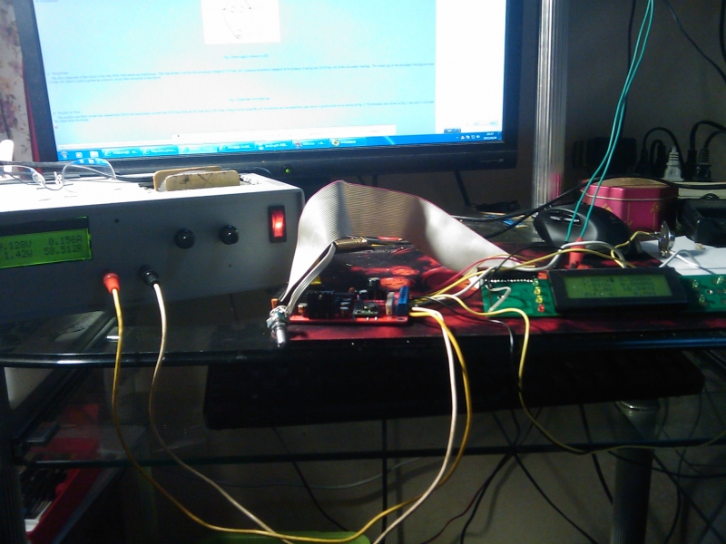

IMAGE_093.jpg IMAGE_090.jpg IMAGE_089.jpg 先上个图 等会儿再发详细测试
 楼主| 发表于 2011-4-24 21:38 | 显示全部楼层
测试条件 fish8840新双面板套件 https://www.yleee.com.cn/viewthread.php?tid=6905&extra=page%3D1 GandF v6.006版固件https://www.yleee.com.cn/viewthread.php?tid=309&extra=page%3D1 系统电源 小尚弟 30v 3安电源 输出9v  输入电源 老的fish8840 套件 单面m8  v6。006固件数控电源 m8电子负载 12v直流风扇   原电路 原套装 功率管单管 3055 未加散热。只是悲剧了一个100uf的电容 用了一个220uf的代替。焊接调试一次完成没出什么差错。
1 如fish8840前面测试结果 输入的W,输出的A,输出的W,输出的Ω纹丝不动。非常稳定
2专门测试了开关机有无瞬间高电压,结果是测试了n次(先关系统电源延迟几秒再关输入电源,先开输入电源延迟几秒再开系统电源)结论是开关机均无瞬间高电压。
3 接背光的情况下 系统电流155毫安,用套件带的7805及散热器足够了。
4输出带12v 200毫安风扇 无自激。带电子负载时  当输入和输出电压差大过10v时有自激,这个也和电子负载本身自激有关,不一定是电源的问题。
 楼主| 发表于 2011-4-24 21:47 | 显示全部楼层
5,建议套件增加数码旋转开关和液晶显示屏到电路板的接插件,统一配套比较方便增加不了多少成本,自己搞接插件太麻烦了,我用的是老光驱的链接线,想了很久才想到的。
6,建议电路板加9v整流滤波电路。
