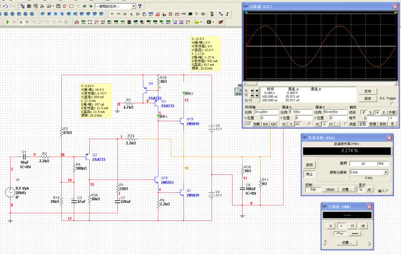

纯甲类功放

发表于 2011-6-2 09:44 | 显示全部楼层
回复 14# my1048
    我给你的那个电路就是1969。
hood于1969年发表的放大电路,因其推动管的特殊接法,与一般电路OTL电路工作原理完全不一样,
故此命名为hood1969,原作者于1996年发表了一个改进电路,称为hood1996。
2003年,爱好者发布1996的改进型,称为hood2003。
四十几年来,仿制者无数,直至今时今日,仍有人仿制。
该电路以好声,简单易造而流芳40年,创造了石功放的一个奇迹。

发表于 2011-6-2 15:01 | 显示全部楼层
回复 16# my1048
    嗨,那不外乎是取消自举电容,电阻偏置改成洹流源,改成双电压供电,取消输出电容。
发表于 2011-6-2 20:32 | 显示全部楼层
回复 16# my1048
Q3可不能用A733哦
 楼主| 发表于 2011-6-2 20:36 | 显示全部楼层
回复 18# lihongran
    用5401怎么样?输出5039比3055好吗?
发表于 2011-6-2 20:40 | 显示全部楼层
回复  lihongran
my1048 发表于 2011-6-2 20:36 https://www.yleee.com.cn/images/common/back.gif
     不用5401,用中功率管子吧,比如C2383,D667等,方便以后增加输出功率。末级用3055足够了,仿真里我是没有找到管子而用5039的。
