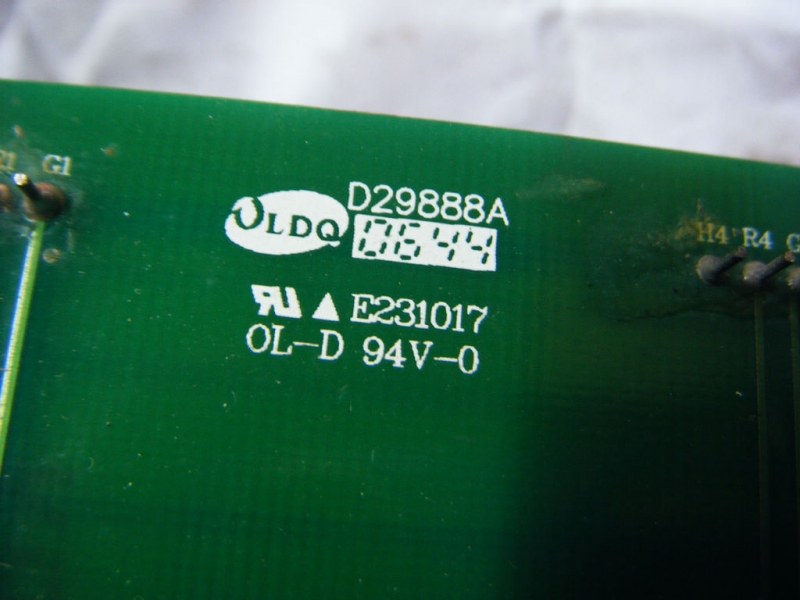

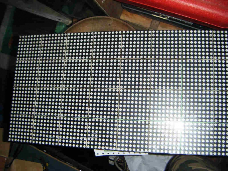

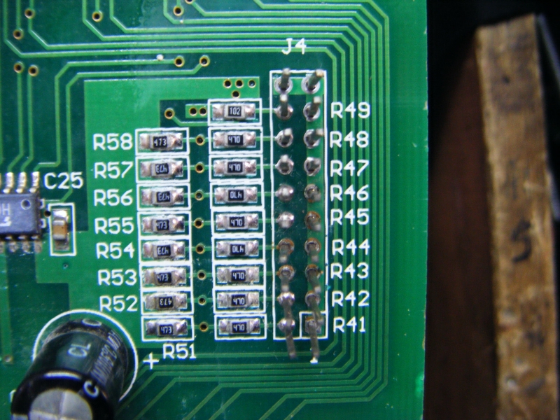

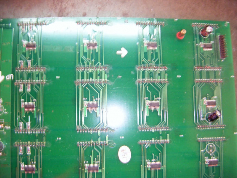

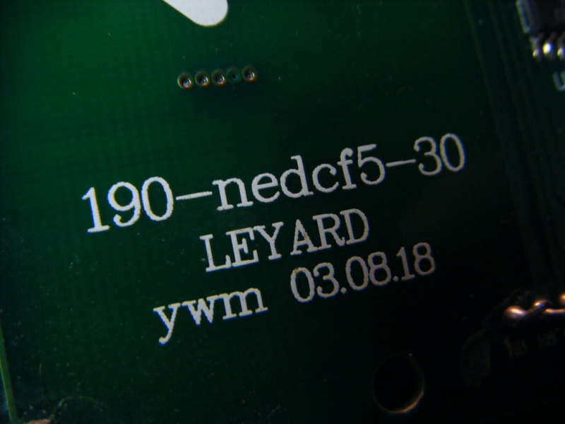

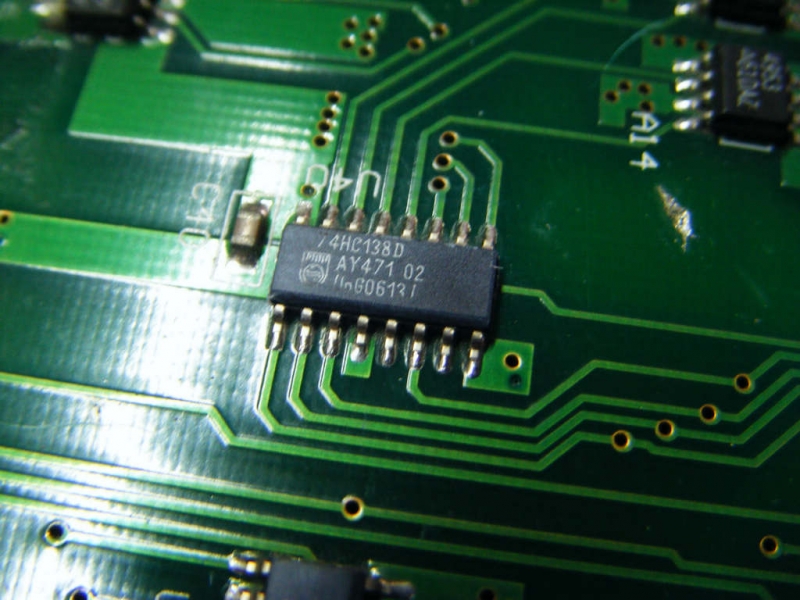

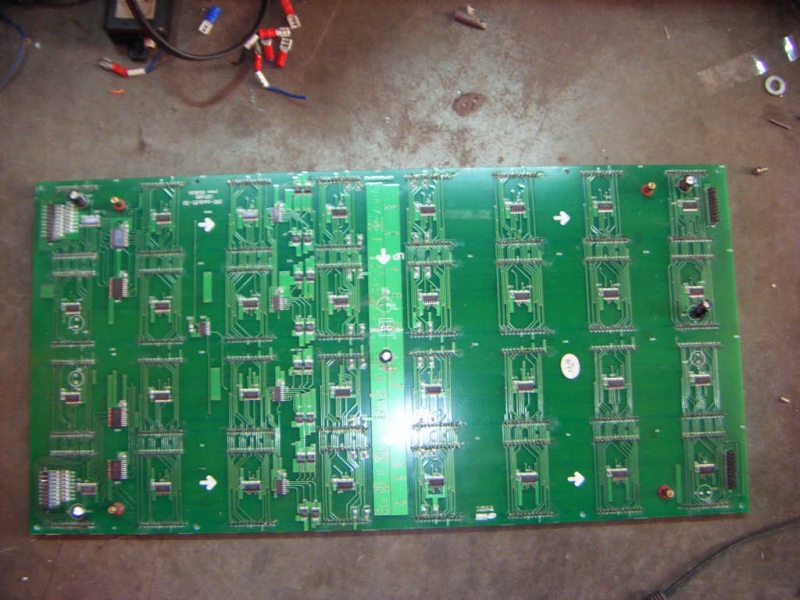

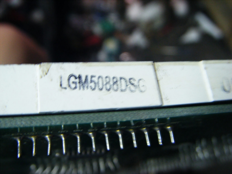

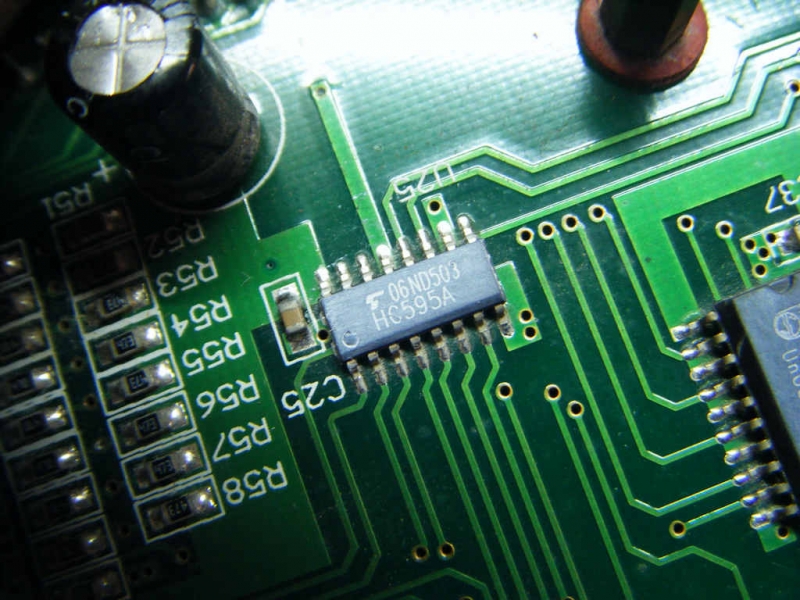

最近玩上了LED屏,到处都去找,朋友出得到一张屏,这个应该是08的接口,但是不知道接线定义,请高手指点!
IC型号已经在相片上了!
发表于 2011-4-25 18:06 | 显示全部楼层
这屏  怎么和我的 屏  样子差不多啊  看样要请  沈老师鉴定一下了
发表于 2011-4-25 18:47 | 显示全部楼层

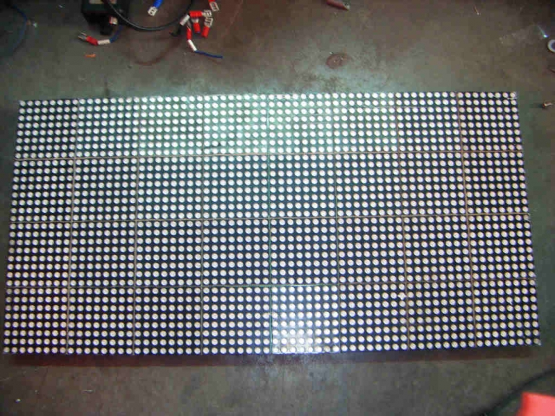

这个屏不是标准08接口需要改一下线,改成08接口的,这个显示屏hi16扫描的很好驱动呵呵,屏的成色不错

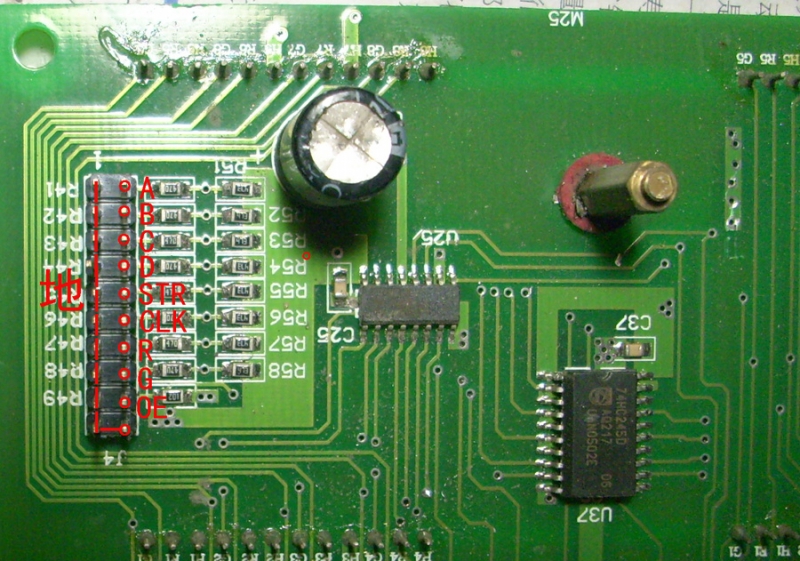

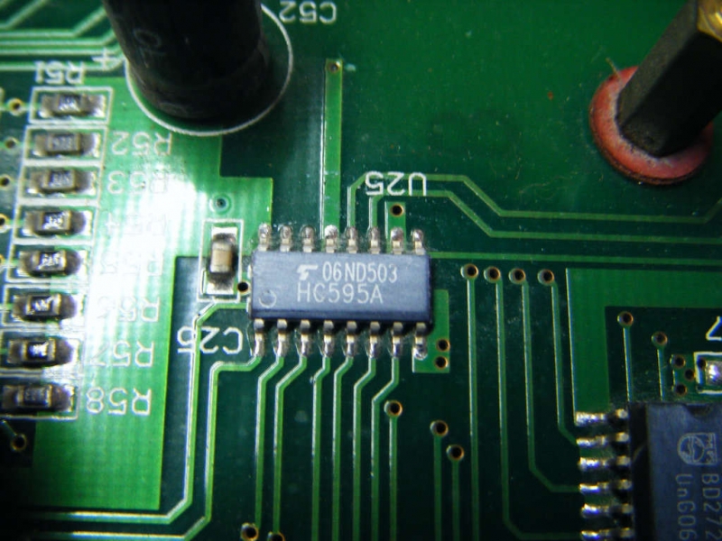

    看介绍可以知道是常用的138+595,如果接口处没有标接口定义,只能自己测量【具体测量方式以前在论坛说有说过】。
或者给一个清晰点的全图,我看看我这里有没有和你一样的屏,如果有,我可以告诉你接口定义,如果没有,你只能自己测量。

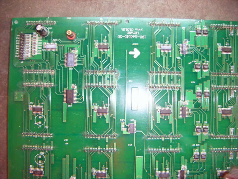

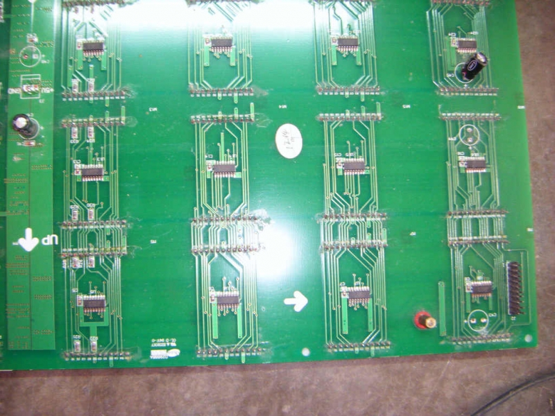

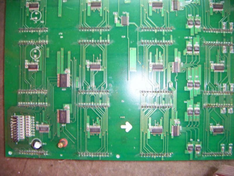

 楼主| 发表于 2011-4-26 13:50 | 显示全部楼层
看介绍可以知道是常用的138+595,如果接口处没有标接口定义,只能自己测量【具体测量方式以前在论 ...
shqi2003 发表于 2011-4-25 19:47 https://www.yleee.com.cn/images/common/back.gif

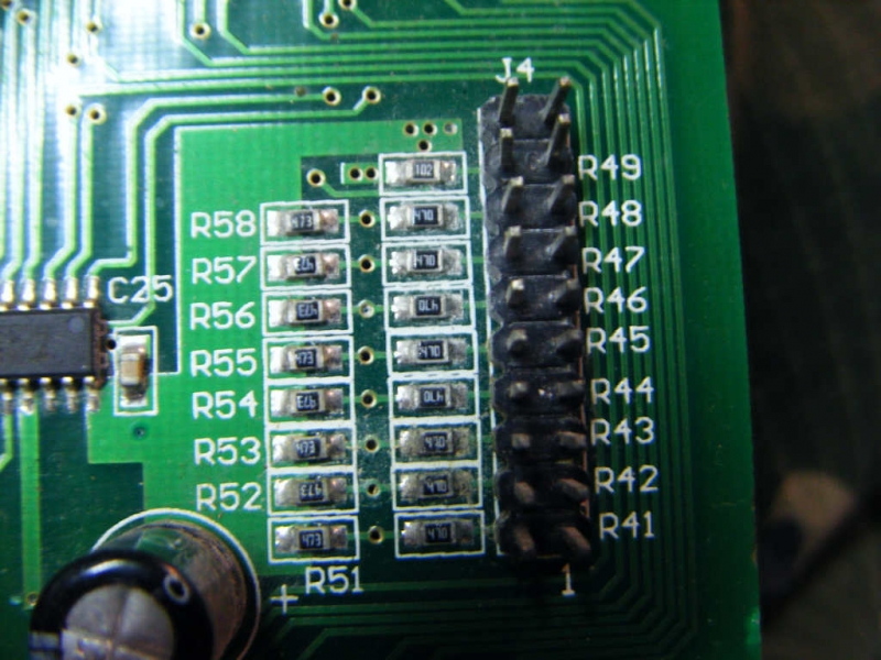

    已经拍了板的图片,请老师指教

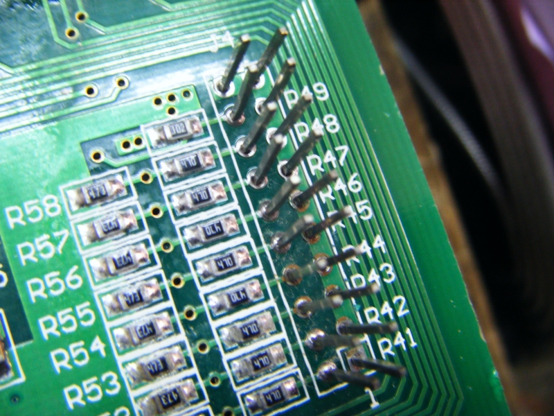

 楼主| 发表于 2011-4-26 14:18 | 显示全部楼层
把排针扒了,看看
发表于 2011-4-26 15:46 | 显示全部楼层
这个屏我有,和你一模一样,今天晚上测量以后10点左右,我给你接口定义。

发表于 2011-4-26 21:59 | 显示全部楼层

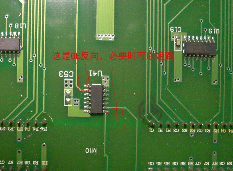

接口图
关于OE问题。
