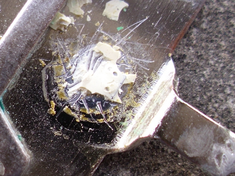

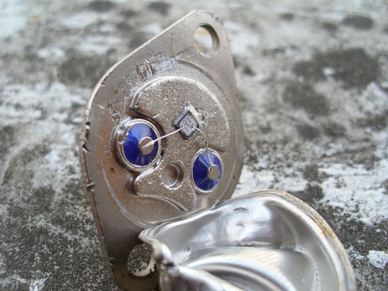

发表于 2011-4-27 11:47 | 显示全部楼层
3055是 15a的管子,不管芯片大小是多大,这个暂且不说,大家光看看那俩“飞线”就知道,不靠谱了吧~~~
walf504 发表于 2011-4-26 08:08 https://www.yleee.com.cn/images/common/back.gif
    都是那样飞线的吧,不信你开个进口的看看。我以前开过双芯片的大功率三极管,应该是返修管。

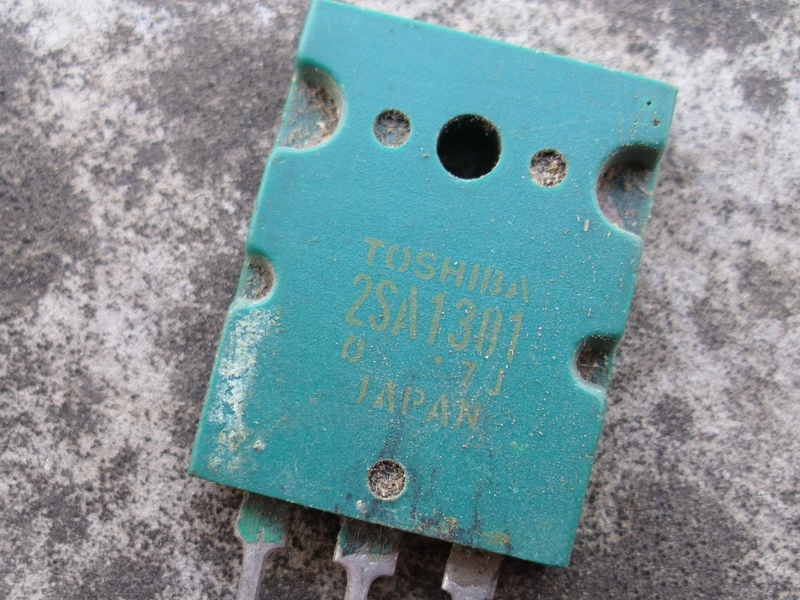

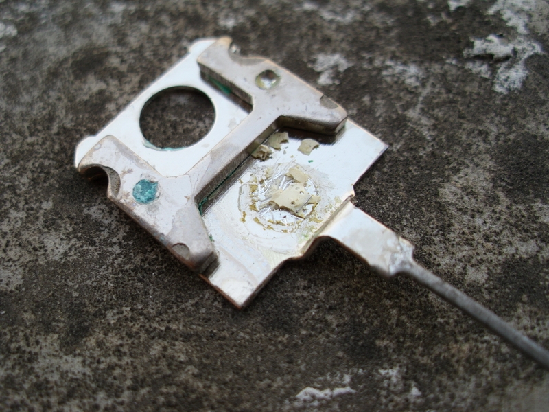

发表于 2011-4-27 17:01 | 显示全部楼层
回复 1# walf504
    我也裸两个“名管”,让大家饱饱眼福
2N3055:
2SA1301:
发表于 2011-4-27 18:54 | 显示全部楼层
楼上的相机微距不错
发表于 2011-4-27 19:06 | 显示全部楼层
回复 15# ha2ying
    那两个管可还是好的,没有烟花~~~换你舍得砸不?
这东西我有不少,都是出道时上当受骗积攒下来的,用又用不上,其实也不敢用,不砸留它干嘛~~全当过过手瘾了

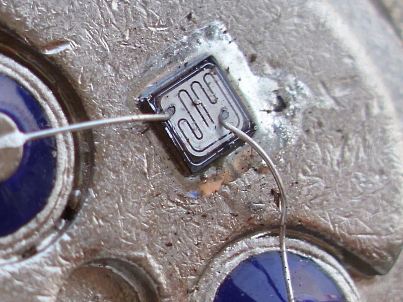

手电坛友“北落师门
砸的进口3055
看看那个粗壮的“飞线”哈哈
