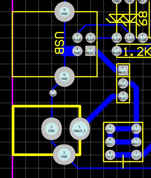

顶层 底层 都有焊盘的哦  双层的的 贴片机也可以过的

回复 12# pfg20999
    你如果是做双面板的话,放置一个焊盘,如果没有具体指定这个焊盘是在哪一个层的,就会两面都有焊盘的啊

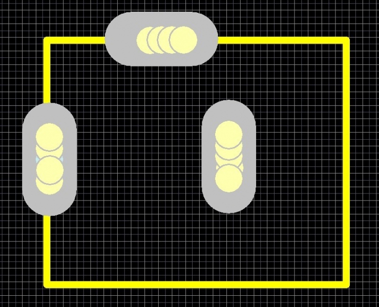

同问这个问题,
protel 99的Pad焊盘可以设置X,Y Size,
而Hole Size只能设置直径不能设置X,Y Size,比如想放一个5.5mm的电源插座,那三个焊脚Hole如果是扁的就比较匹配啊,protel 99中怎么设置呢?
我画的板子,5.5mm电源插座跟方形usb插座的过孔,就是不会画扁的....
发表于 2011-4-27 21:32 | 显示全部楼层
回复 14# 狗狗百里游
扁的,或者是椭圆的,你在建立封装库的时候将几个圆孔叠起来即可。就像下图所示: 未命名.jpg
梅花的话就更简单了,在库里面或者PCB上先放过孔,然后在四周放小点的焊盘即可。

梅花焊盘可以用大焊盘+若干小焊盘解决,若同样的梅花焊盘多的话可以先在库里建。长孔的话用多个焊盘叠加起来的办法不合适!-----焊盘的孔加工的时候是用数控钻的,连在一起的孔很容易造成钻头断!异形孔一般是通过机械加工层画出孔的形状用数控铣床加工。呵呵,不同的加工工艺哦。你实在不知道怎么表示也可以通过文字说明告诉PCB加工厂,他们的技术人员会帮你解决。

对的这个是要自己做封装的,自己做封装的好处就是尺寸可以做的和元件完全一样的尺寸
