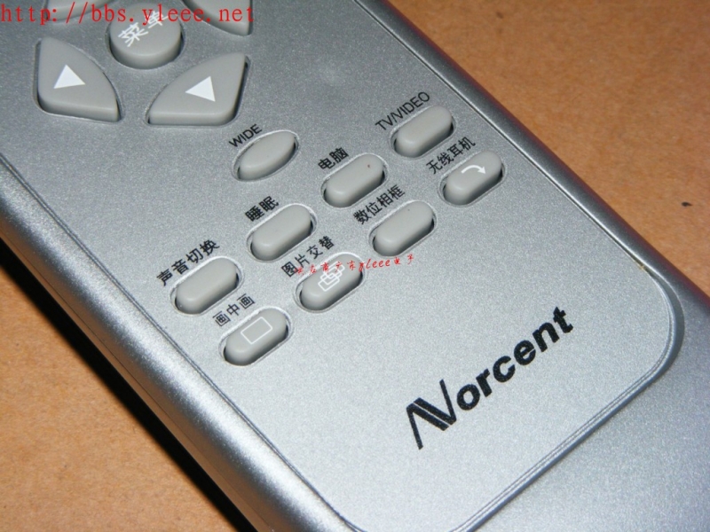

超级买家投诉遥控器有质量问题!遥控器的TV键用不了,一按电视就显示无信号

有的万能遥控没有对好码的话功能是乱的,要么是个别按键不起作用!

不是万能遥控器,没有对码这回事,呵呵!
这种遥控器大家少见吧?

TV/VIDEO 不就是普通的AV切换建吗?如果遥控器按键其他功能正常,电视又能手动可以切换播放DVD,用摄像头能看见发射头的红外光,那就是这个遥控器和电视机的品牌是对的,型号不对,我碰到过。
发表于 2011-5-2 20:09 | 显示全部楼层
你叫她多按几次,以为切换视频1、视频2、S-video啊,估计这个按键变其他的了,所以显示无信号

没有再回复了,人家其实也高兴着,买了N个遥控器了,都不能使用,目前唯一能使用的只是TV键不能切换,估计买家在没有找到更合适的遥控器之前是不会申请退货的。
