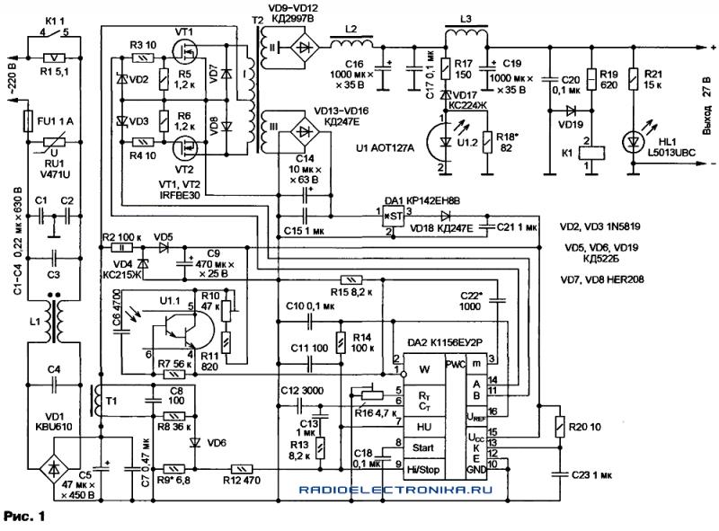

继续DIY开关电源设计
发表于 2011-4-27 16:26 | 显示全部楼层 |阅读模式
继续DIY开关电源设计
abbr_26dadb3de938c11cfb9805778206250c.doc
203.5 KB, 下载次数: 229, 下载积分: 一乐金币 -1

上波形图吧~~

3842的电路非常成熟了。
发表于 2011-4-27 18:31 | 显示全部楼层
还没注意看,你这个是推挽的啊~~比较容易偏磁

开关电源用环形可能不太好吧?
发表于 2011-4-27 20:22 | 显示全部楼层
是3525典型电路,以前淘了个二手电源也是这个电路,输出95V没有多大用。
