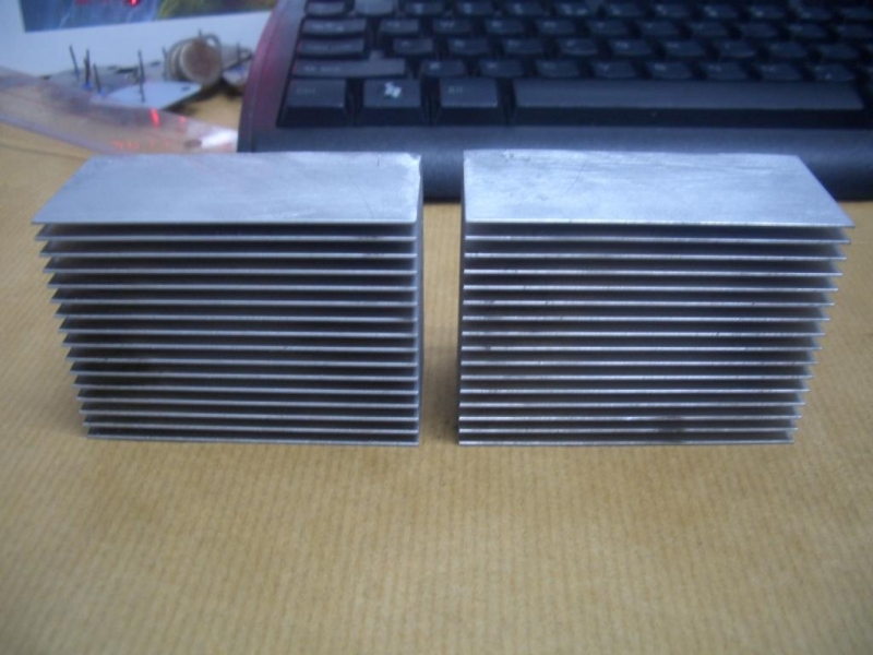

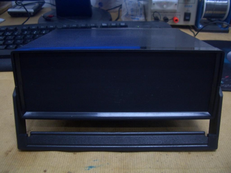

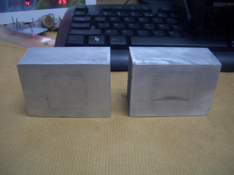

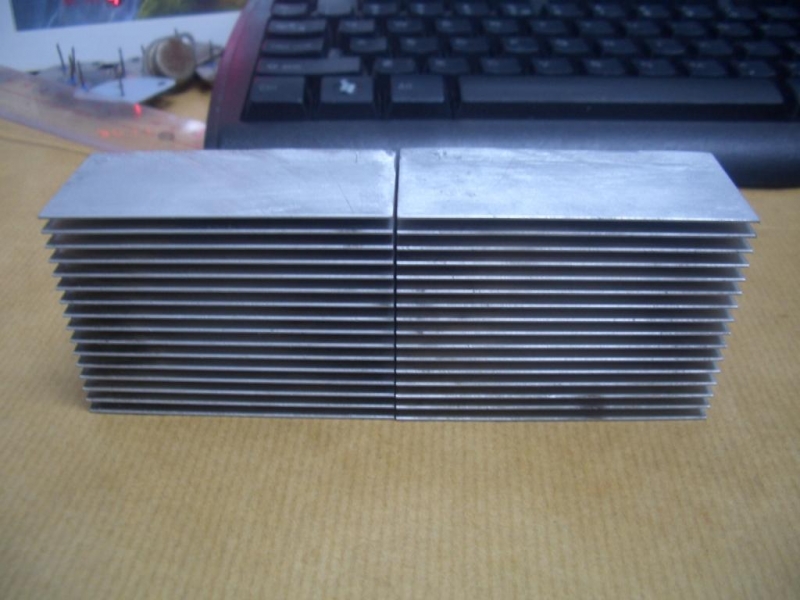

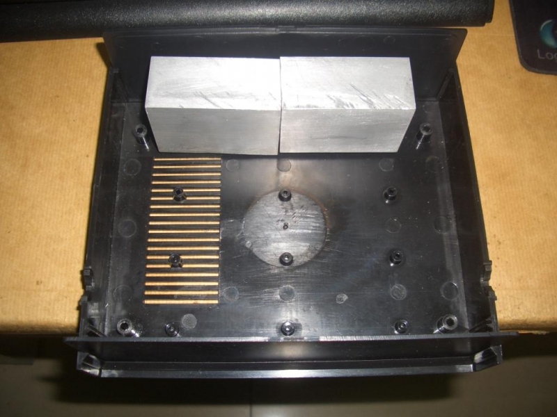

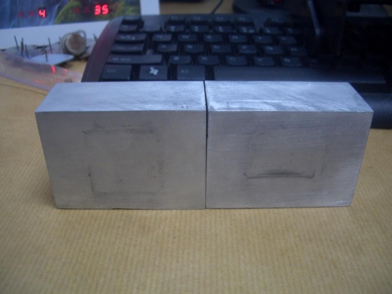

STC白光套件初步安装好还需要改进,这些天焊好了M8数控电源V6,接下来准备给它穿件衣服,请教各位大师我想做成30V/5A(输入电源用的一乐32V/2.5A电源)看王老板的说明可以达到5A,https://www.yleee.com.cn/viewthread.php?tid=2334&highlight=32v现在的问题是2N3055需要用多少个比较合适呢?也有朋友提议用BUX20(BUX20参数:NPN  160V  50A  350W),请教各位大师怎样做更好,在此谢过了!
