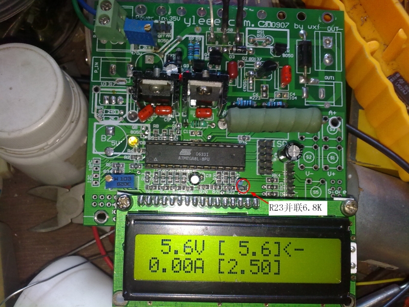

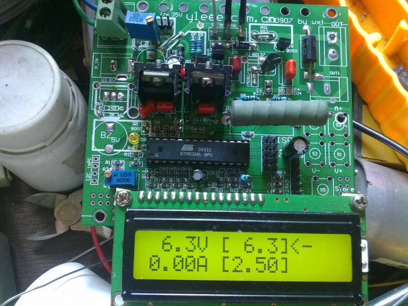

最近抽时间把以前在坛里买的M8_R2R电源拿出来捣鼓,其实这个电源早就组装好了,
就是会有自激现象也就是部分设定电压段会出现电压乱跳不受控,曾也看了论坛里的帖子怎么怎么解决,
可始终不能解决要不这个电压不跳了但在另一个电压段又出现。
之前一直是对受控制部分进行的测试问题还是一样,这下对R2R网络下手,
看了下电路图首先对R24的5.1K电阻上并联个6.8K的电阻,失败。
后对R23的5.1K电阻上并个6.8K电阻,发现电压从0到24V之间随意设置都不会出现自激现象,我也不知道问什么。
个人觉得M8-R2R-YLEEE-082504固件很稳定就是最高电压是24V电流2.5A(目前就是用的这个固件,熔丝位为:低54高D9)。
在R23上并联个6.8K的电阻希望有自激现象的坛友试下,
不知道这个方法是个例还是最终解决的办法还请大家测试。

发表于 2011-5-2 15:51 | 显示全部楼层

 楼主| 发表于 2011-5-2 18:48 | 显示全部楼层
我的也是买了很久,刚刚才焊接好的。就是不知道为什么,接负载一会就烧8550和8050的。
大哥荣 发表于 2011-5-2 15:51 https://www.yleee.com.cn/images/common/back.gif
    仔细检查周围器件,有没焊反有没选错。
发表于 2011-5-10 06:00 | 显示全部楼层
LZ的这个方法不错。我改完以后,在输出端不用并联滤波电容了。电压,电流显示基本稳定。频繁跳字的问题减少了。

发表于 2011-5-20 22:08 | 显示全部楼层
经过测试,输出电流小于0.8A时,电压,电流都稳定。如超过,就会跳 了。我用的是FISH88的套件。不知道,是不是可以用LZ的固件。
 楼主| 发表于 2011-5-21 23:40 | 显示全部楼层
经过测试,输出电流小于0.8A时,电压,电流都稳定。如超过,就会跳 了。我用的是FISH88的套件。不知道,是不 ...
wblqx 发表于 2011-5-20 22:08 https://www.yleee.com.cn/images/common/back.gif
FIISH88那的套件好像不是我说的这种吧,当时没见他那有卖这种的M8-R2R电源
上面的固件适用于图上的那种M8电源,至于其他的那就不清楚了。
也不知道你的是如图所示的M8电源吗
刚试了下输出电流小于大于0.8A输出都稳定。
发表于 2011-5-25 19:56 | 显示全部楼层
我手上有两个Fish88的套件组装的M8 R2R电源。一个电流可以任意调整,没问题。另外一个就有电流限制。
