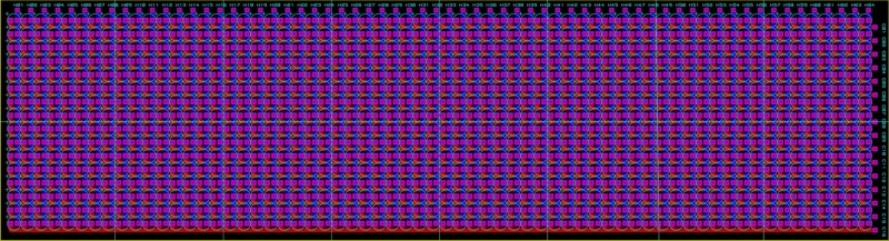

发表于 2011-4-29 22:52 | 显示全部楼层

发表于 2011-4-30 08:45 | 显示全部楼层
不给个原理图看看么,不然怎么改程序,看pcb图不方便.
 楼主| 发表于 2011-4-30 10:41 | 显示全部楼层
回复 16# litchiate
不好意思我的原理图在家里没拷过来
显示屏具体接口如下:
74HC595
SI(14脚)---------P3.0
/SRCLR(10脚)-----P1.4
SRCK(11脚)--------P3.1
RCK(12脚)---------P2.6
/G(13脚)-----------接GND
74HC154
A(23脚)---------P2.0
B(22脚)---------P2.1
C(21脚)---------P2.2
D(20脚)---------P2.3
G1(18脚)-------P2.7
按键
K1-----------------P1.0
K2-----------------P1.1
K3-----------------P1.2
K4-----------------P1.3
DS1302
DS1302_CLK---- P1.7;       //ds1302   时钟
DS1302_IO------ P1.6;       //ds1302   数据
DS1302_RST-----P1.5;       //ds1302   复位
DS18B20---------P0.2
蜂鸣器-------------P1.4
不知道这样行吗?请帮忙改一改,感激不尽!
发表于 2011-4-30 15:26 | 显示全部楼层
按键,1302,18b20 照着头文件改一下就行了,应该不难.
74154行选的话, 改成
P2=(P2&0xf0)|disrow;
列的话直接照着接.
/SRCLR(10脚)  这个直接接VCC. 没用到.
 楼主| 发表于 2011-4-30 15:59 | 显示全部楼层
74154行选的话, 改成
列 ...
litchiate 发表于 2011-4-30 15:26 https://www.yleee.com.cn/images/common/back.gif
void set_row(unsigned char row)         //选定显示行
        H_PORT= (H_PORT&0xf0)|disrow;  //行驱动改为4-16译码器
请问是这样改吗?
发表于 2011-4-30 19:35 | 显示全部楼层
应该是这样的,你都试试看.
