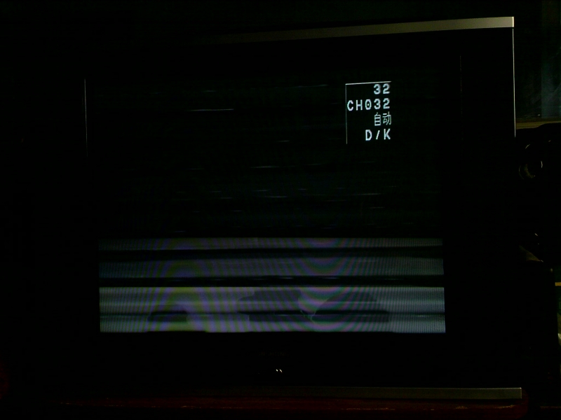

社建电子请进,请教一点关于电视机的问题。

AFT或AGC的问题.

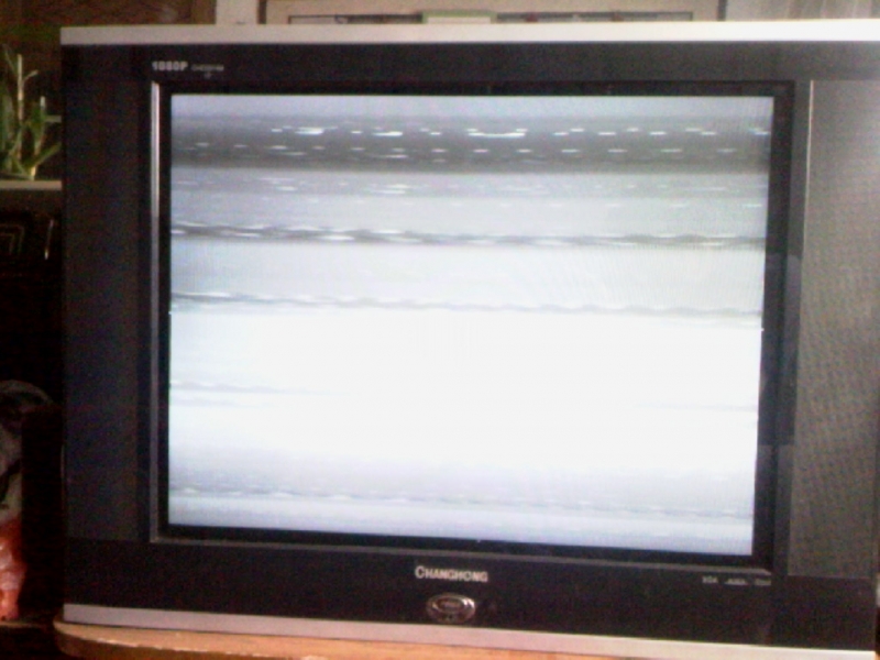

补两张图。
谢谢以上各位的建议。
 楼主| 发表于 2011-5-1 16:01 | 显示全部楼层
回复 4# 社建电子
    看了一下,频率在439MHz以下的频道受干扰。线应该没问题,因为以前那个破电视用着没问题,就是换了这个电视后才有这个问题。
如果是开关电源干扰的话怎么办?给电视加EMI滤波器成不
发表于 2011-5-1 16:11 | 显示全部楼层
是不是冷机不好,放热了就好呢?应该是高频头里面有几颗小电容漏电了,换了就好
发表于 2011-5-1 16:29 | 显示全部楼层
最近有线电视信号很差,不是您那里有问题,我这里也是一样,外界干扰很难消除的。
开机,干扰线出现时,不要动天线插头,只摇晃输入线看看有没有反应?
找个干扰最小的位置把线固定即可。

pzl123 发表于 2011-5-1 16:11 https://www.yleee.com.cn/images/common/back.gif
    他这不是冷热的问题,低频道干扰严重,高频道没干扰或者很轻。

发表于 2011-5-1 16:35 | 显示全部楼层
您这只能设法减轻,或者找个其他电视试试正常不?
最好找个小一点儿的电视机,要不然来回的搬动不方便。
发表于 2011-5-1 16:54 | 显示全部楼层
晕,长虹CHD的机芯哪还有什么中周,以上说的都是老机子了,,这机子高频头是频率合成的,中放部份都集成在高频头里了,直接输出音频和视频信号,,,如果闭路信号没问题的话,绝对是高频头的事,价格100元左右
发表于 2011-5-1 20:48 | 显示全部楼层
我是怀疑信号有问题。
发表于 2011-5-2 17:22 | 显示全部楼层
是高频头的问题。我修过价格要100多块。还是到长虹维修站买的。
