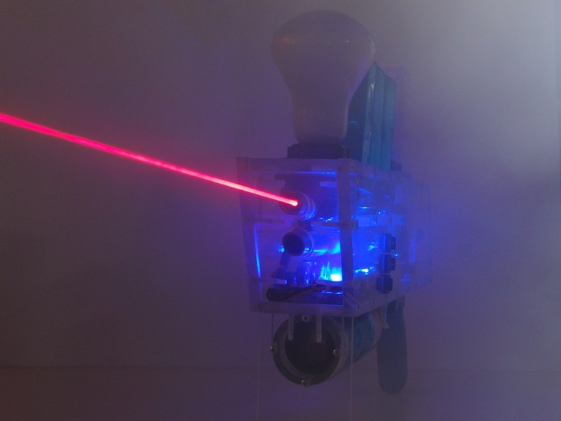

再来个先进的武器
发表于 2011-5-1 19:11 | 显示全部楼层 |阅读模式
再来个先进的武器
发表于 2011-5-1 19:15 | 显示全部楼层
什么东西来的,很有型!
发表于 2011-5-1 19:30 | 显示全部楼层
电磁木仓?
发表于 2011-5-1 19:44 | 显示全部楼层
珊瑚岛上的死光????
发表于 2011-5-1 20:10 | 显示全部楼层
电磁枪??
发表于 2011-5-1 20:20 | 显示全部楼层
电磁炮

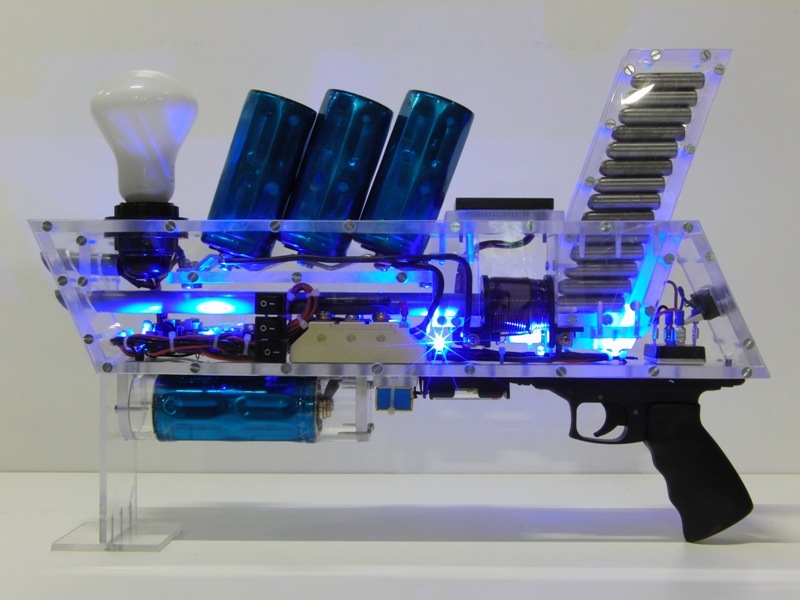

小朋友的玩具吧
发表于 2011-5-1 21:29 | 显示全部楼层

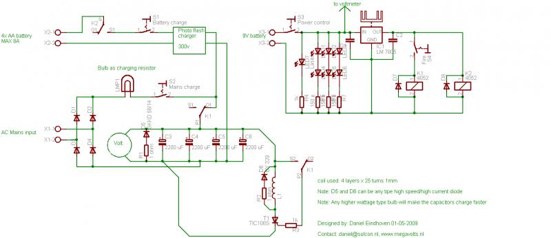

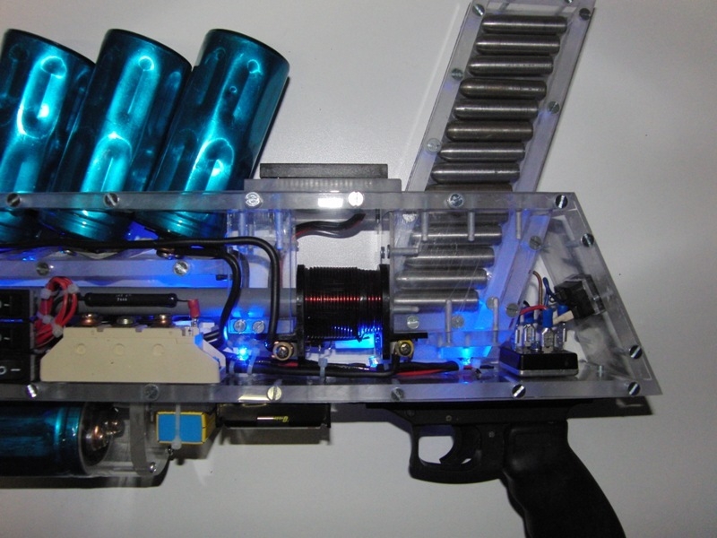

带弹仓的电磁炮,不过上面那个灯泡是干什么用的?
发表于 2011-5-1 22:10 | 显示全部楼层
暗夜迷影 发表于 2011-5-1 21:29 https://www.yleee.com.cn/images/common/back.gif
    写的是充电电阻.
