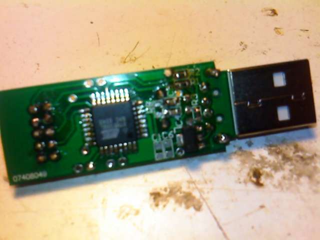

原帖由 fat 于 2009-4-28 16:34 发表 https://www.yleee.com.cn/images/common/back.gif 我印象中当时看资料老冯的这个硬件接口有点改动哦,好象跟普通的244并口下载线的排列还不太一样,好象2脚不提供电源还是哪个脚改了,要对一下电路图才行
我画的usbasp的PCB的输出端子,是按照ATMEL官方文件里的isp下载线 定义的——和有些下载线的端子排列不一致——和BBMV并口下载线则完全兼容。
但是,usbasp输出端子的排列,无关于其输入的usb转换是否被电脑“认识”啊.......

非常感谢,您已经送我一块半成品(您已经焊好的),一块空板,暂时先不麻烦您邮寄。就是想试试自己锻炼一下。如果五一没意外想装起空板试试,请教哪个3.6V的稳压管用3.3V的是否可以
发表于 2009-4-28 17:09 | 显示全部楼层
这个稳压管的作用,是给电脑的USB接口以“标准usb信号电平”的——有利于电脑“认识”;
而一般的USB电平,好像就是3.3/3.6V左右的。
有些电脑,对于Usbasp的接口电平非常“讲究”,相差一点点就“不认识”;
有些电脑,对于Usbasp的接口电平非常“随便”,即使不加稳压管,亦一概通过——我现在公司里使用的老的华硕电脑,就是这种——否则我的“第一块”usbasp就“麻烦”大了!
发表于 2009-4-29 08:16 | 显示全部楼层
今天回家看看,这个板子在不上M8的情况下也是不可识别的USB设备,现在上了MCU居然还是一样,还有一块您送的新板子,回去装装看
发表于 2009-4-29 09:47 | 显示全部楼层
看看我做的usbasp,1次成功啊,哈哈<div> 09042823301500.jpg <br></div>

<P>
原帖由 <I>fujiachun</I> 于 2009-4-29 08:16 发表 <A href="https://www.yleee.com.cn/redirect.php?goto=findpost&pid=7346&ptid=736" target=_blank><IMG alt="" src="https://www.yleee.com.cn/images/common/back.gif" border=0></A> 今天回家看看,这个板子在不上M8的情况下也是不可识别的USB设备,现在上了MCU居然还是一样,还有一块您送的新板子,回去装装看
好像 D-线或者D+线接个3K的上拉电阻就会跳出不可识别的USB设备了。。
最近看USB的书看到的。
