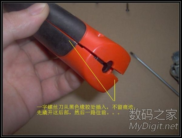

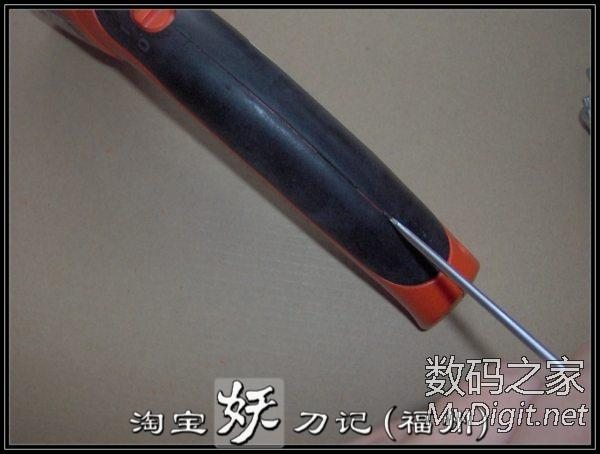

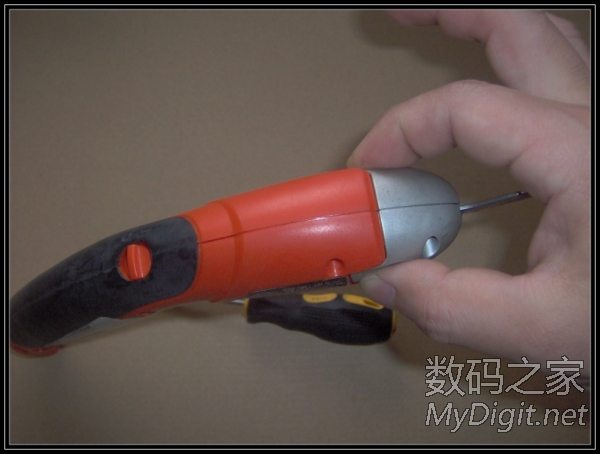

拆个百得电动剪刀给大家看
登录/注册后可看大图
脱了
登录/注册后可看大图
4个螺丝
登录/注册后可看大图
找个缝,插入
登录/注册后可看大图

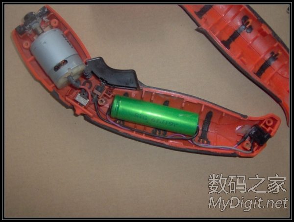

继续插入,搅一搅
登录/注册后可看大图
开了
登录/注册后可看大图
彻底裸了
登录/注册后可看大图

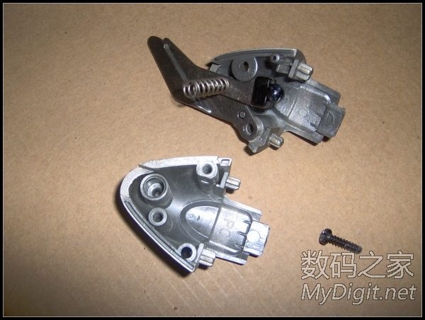

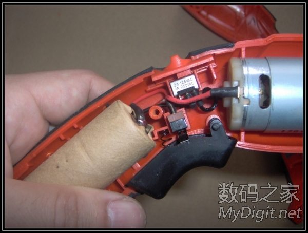

继续,开关局部高清
登录/注册后可看大图
继续。。。
登录/注册后可看大图

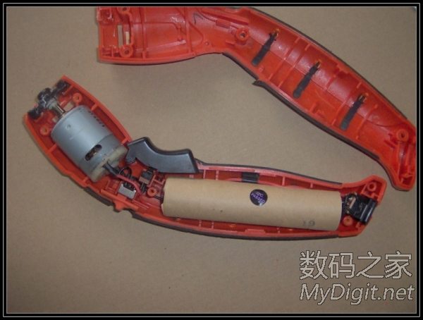

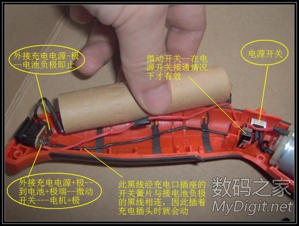

到关键了---藏宝图
登录/注册后可看大图

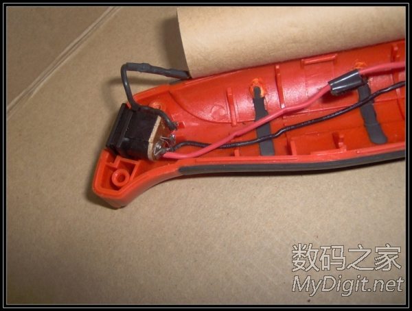

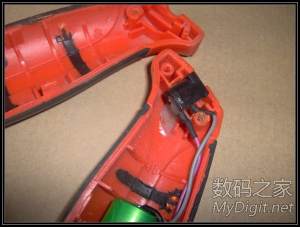

原装的充电接口,内芯极大,可配的电源极少见,并且有插电时关闭剪刀的功能,个人觉得并不好,趁着换插座时都改了
登录/注册后可看大图
18650,没有用保护板,自己用的不要紧,外接锂电充电器即可
登录/注册后可看大图
改好的充电口
登录/注册后可看大图

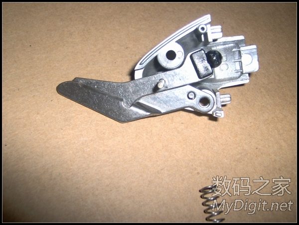

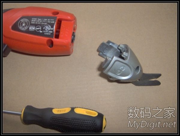

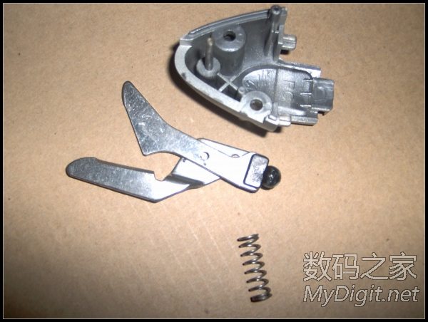

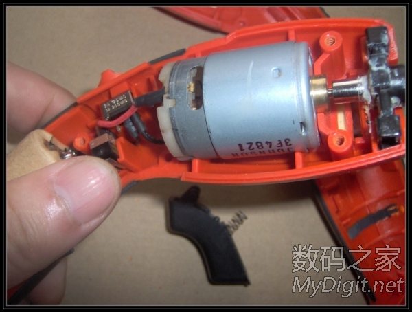

发表于 2011-5-4 16:38 | 显示全部楼层
这样就没了?电机没有拆,想看看里面做工怎么样,还有开关里面结构,就打开外壳都没意思

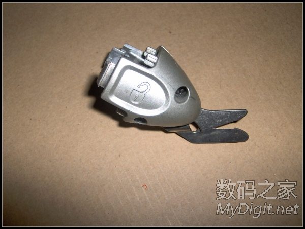

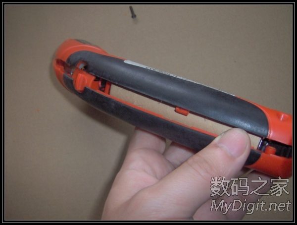

 楼主| 发表于 2011-5-6 12:50 | 显示全部楼层
下刀头不动。。。 图片:妖-照片 001[1].jpg
登录/注册后可看大图
图片:妖-照片 002[1].jpg
登录/注册后可看大图
图片:妖-照片 003[1].jpg
登录/注册后可看大图
图片:妖-照片 004[1].jpg
登录/注册后可看大图
发表于 2011-5-7 19:55 | 显示全部楼层
这能剪什么???
发表于 2011-5-10 09:48 | 显示全部楼层
LZ,不怕过放电?

用锂电非正道。
