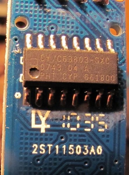

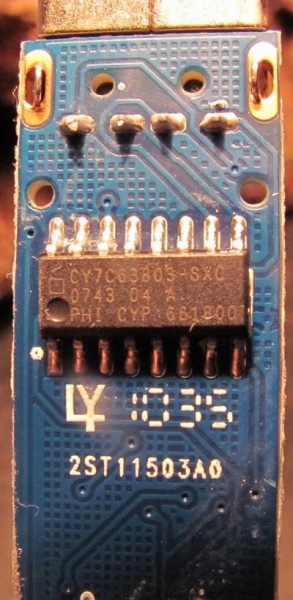

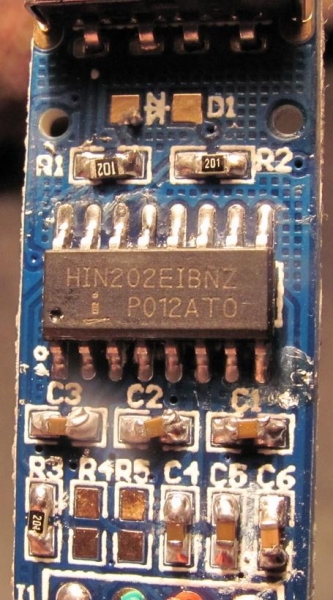

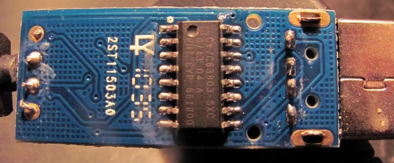

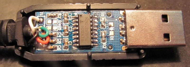

拆个不知名的USB线给大家看看

查IC看看是什么功能?
发表于 2011-5-2 18:58 | 显示全部楼层
难道是USB转串?有个HIN202
发表于 2011-5-2 19:45 | 显示全部楼层
貌似是USB转RJ45延长线,少了个RJ45转USB线。
发表于 2011-5-2 20:01 | 显示全部楼层
恩,应该是。看别人拆过,里头也是俩芯片的。
发表于 2011-5-2 21:07 | 显示全部楼层
RJ45的Console串行口。
网络的话,至少会有晶振,还需要滤波器。
发表于 2011-5-2 23:34 | 显示全部楼层
5楼正解。。。
