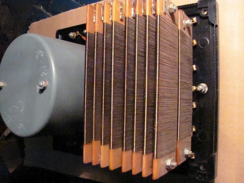

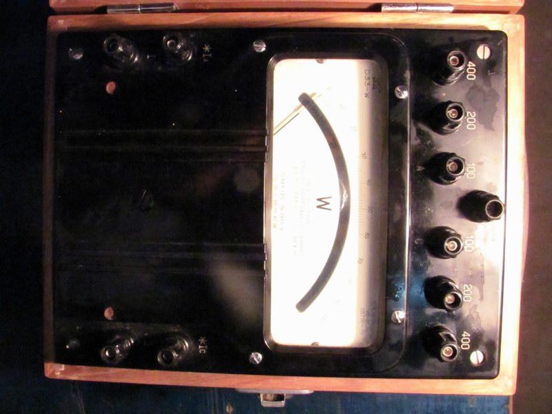

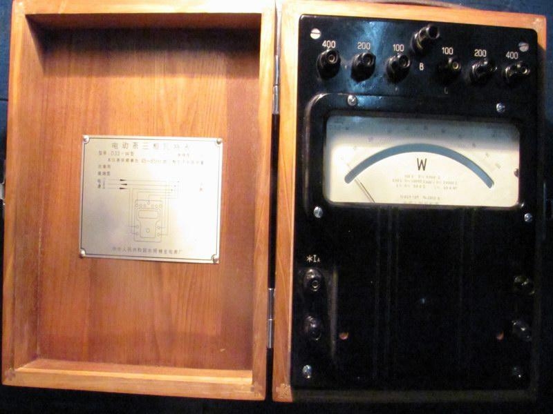

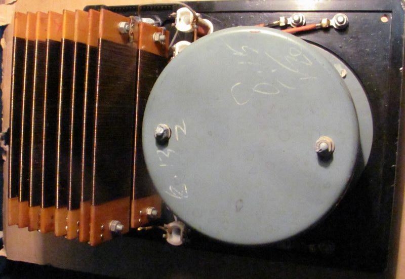

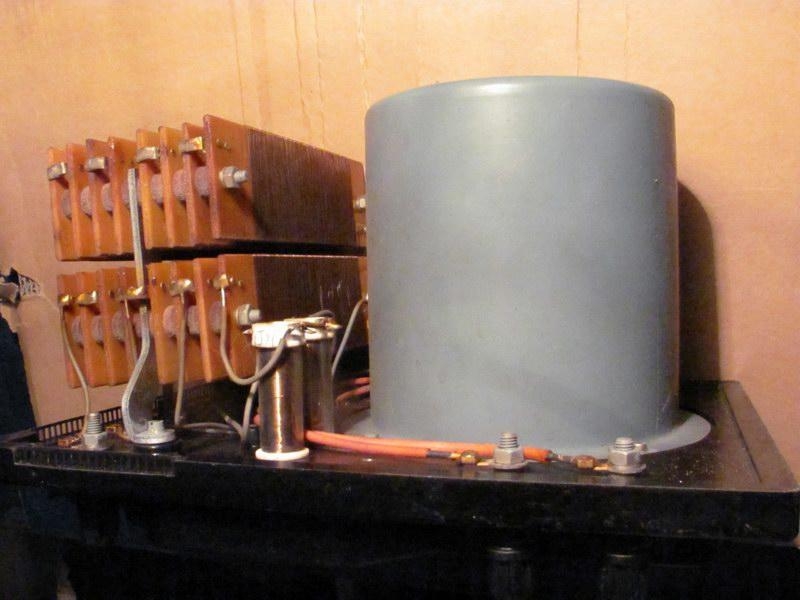

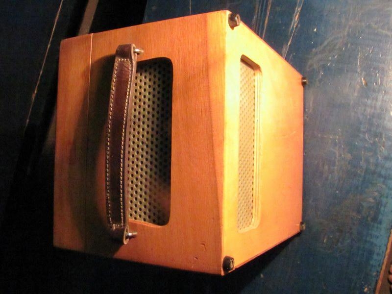

拆一个三相瓦特表给大家看看

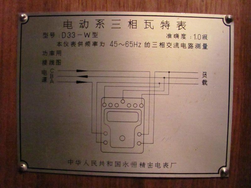

简单介绍:
三相瓦特表D33-W型三相瓦特表是电动系双元件携带式指示电表,用来测量三相交流45-65HZ平衡或不平衡负载系统的有功功率用.

B相的箭头为什么反向画?有不有知道的兄弟解释一下。

成色不错!
收藏不错,精度不高!
