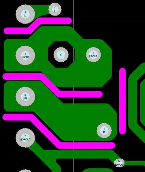

 楼主| 发表于 2011-5-3 13:02 | 显示全部楼层
回复 4# chillmax
    TinyPDF确实不错。我试用了一下,发现没办法取消Mechanical1层的打印,被一并打印出来了。下图紫红色即是Mechanical1层。
Mechanical1层被打印出来了
发表于 2011-5-3 14:12 | 显示全部楼层
回复  chillmax
    TinyPDF确实不错。我试用了一下,发现没办法取消Mechanical1层的打印,被一并打印 ...
lihongran 发表于 2011-5-3 13:02 https://www.yleee.com.cn/images/common/back.gif
在输出前关闭Mechanical1层就不会在TinyPDF输出的pdf里有Mechanical1层了
 楼主| 发表于 2011-5-3 14:16 | 显示全部楼层
lsnes 发表于 2011-5-3 14:12 https://www.yleee.com.cn/images/common/back.gif
找不到可关闭Mechanical1层的地方,或是根本就没有。
发表于 2011-5-3 14:20 | 显示全部楼层
lihongran 发表于 2011-5-3 14:16 https://www.yleee.com.cn/images/common/back.gif
你用什么软件啊?
 楼主| 发表于 2011-5-3 14:24 | 显示全部楼层
回复 9# lsnes
    我用的是PROTEL99SE汉化版,或许是汉化时将该功能被去掉了,愤怒,改回英文版试试
