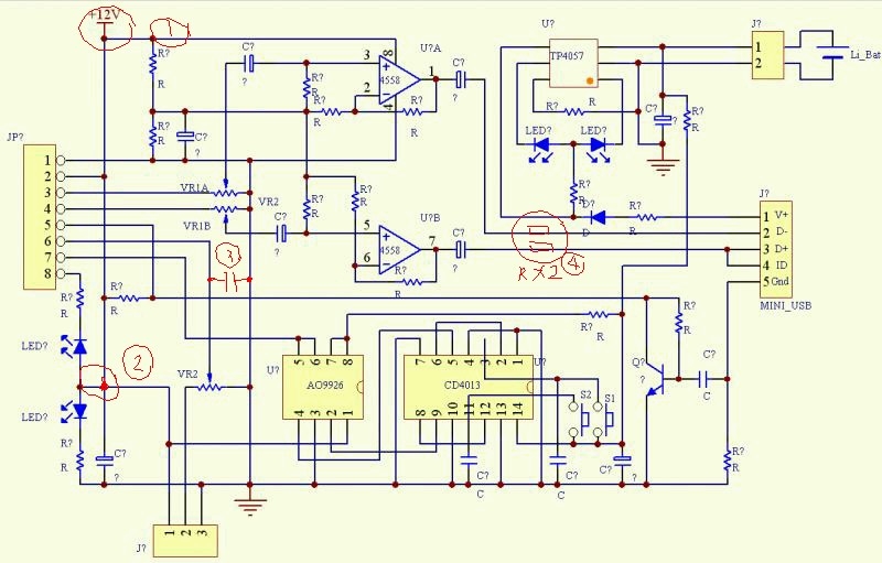

zhoukefei兄进来,收音机的布线图我传上来了!

1,12伏是标记在3脚J2那里的。
2,此处应该是接通状态。
3,此处少了一个电容C11。
4,此处少了两个电阻R16,R17。
5,VR1A,B右边是标记VR1,不是VR2。
 楼主| 发表于 2011-5-4 21:07 | 显示全部楼层
音频功放建议用适合低电压、单电源运放,音质好的,如JRC4556,TDA1308,音质好的。双D触发器做轻触开关,用 ...
zhoukefei 发表于 2011-5-4 20:45 https://www.yleee.com.cn/images/common/back.gif
    功放部分实际上我用NJM2100,可以工作在+-1伏低压,手头上也有1308和LM4808,外围电路是相同的,可以随时更换,4558我也已经经过组装验证可用,双D触发器做单键开关我也经过组装正常工作,只不过用来开关电源就没有试过,但是理论上没问题吧。12伏我另外做微型DC模块。
 楼主| 发表于 2011-5-4 21:12 | 显示全部楼层
另外我不用18650,用的是MP3的小型锂电池。原先是为了装进18650电池盒,发现面积太小,应该无法布线,所以后来换成4节5号电池盒,面积更大。单键开关你有更好的做法么?微机控制,这东西我不会编程。数调机电路又太复杂。
 楼主| 发表于 2011-5-4 21:42 | 显示全部楼层
其余没问题了。收音板可以参考那个5712PDF,我基本上没有改动它,只是那些中频变压器必须是这样接。变容管画图用三极管代替了,是为了封装方便,实际上也等效于N管的两个PN结。
 楼主| 发表于 2011-5-5 11:05 | 显示全部楼层
 楼主| 发表于 2011-5-5 11:10 | 显示全部楼层
zhoukefei兄,收音板部分有上面两个改动,不好意思,麻烦加上!辛苦了!
 楼主| 发表于 2011-5-5 11:11 | 显示全部楼层
 楼主| 发表于 2011-5-7 10:19 | 显示全部楼层
我发现官方PDF也有错误,所以先不要生成pcb,电路图我还要看看。
