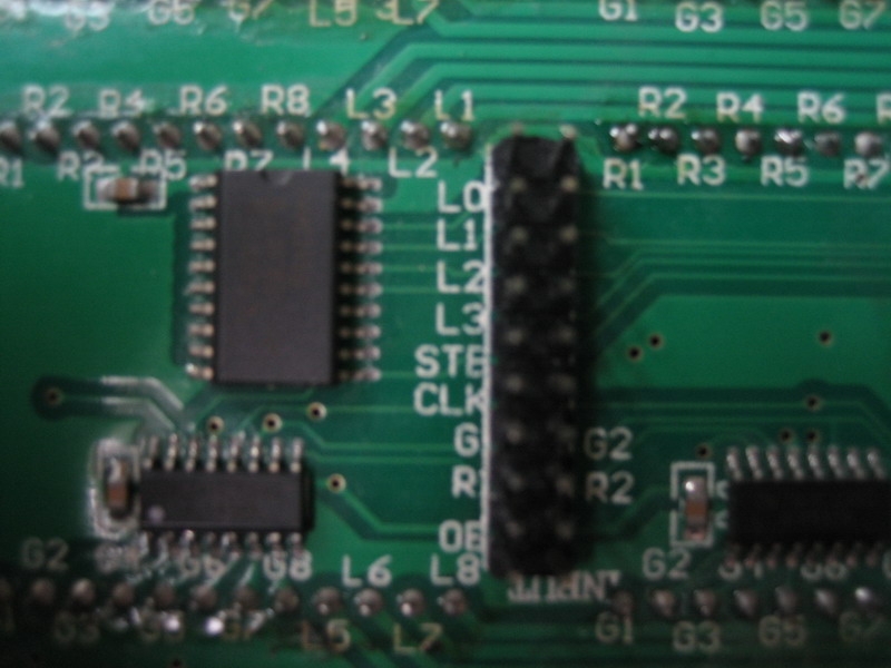

我有一个32×64的点阵屏 有3个74hc245d   2个74hc138d  1个74hc00 32个74hc595d, 8个4953构成 接口如下 不知道怎么驱动
往各位高手指点一下。

    74hc00的作用是什么呀?

应该很好驱动吧  L0---L3应该相当于A---D吧

楼主能介绍一个下是如何驱动这个屏的吗?我也弄到一个这样的屏  就是驱动不了。。。。。

这个就是标砖的08接口呀,随便弄个驱动板就可以驱动

我弄了个程序就是使用STC89C58的那个 驱动不了啊,我看了那个7400做的那个使能端很奇怪的要靠A数据来解锁的,所以我把那个使能给取消了,但是显示乱点呢!楼上你能不能把你的那个程序给我一份呢?我刚玩点阵还弄不明白这个玩意呢?
