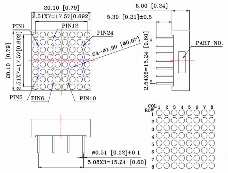

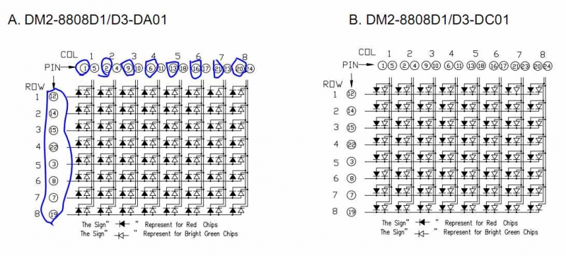

DM2-8808 1.9mm小点阵资料 及 PCB封装
发表于 2011-5-4 21:15 | 显示全部楼层 |阅读模式
看到王老板有这个型号的点阵 用他的朋友很少 就特意找了一些资料 并制作了PCB封装 供广大 朋友分享
上图
封装

是那个2cm大小的双色点阵吗?4排脚,我做了个转接板,如果可以就能基本用在套件上了,还没试试。大家看看吧。

    不对,这个点阵和套件的行列不一样,我画的图不能用呀,行列颠倒了似乎。

    似乎不对。不能直接用在套件上。
