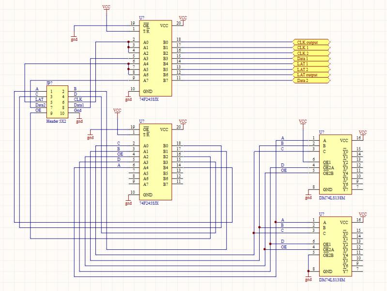

看图吧
程序是没有问题的。
发表于 2011-5-4 23:49 | 显示全部楼层
检查程序,是不是扫描了2次
发表于 2011-5-5 00:13 | 显示全部楼层
这个情况到现在没有碰到过,具体原因不清楚,不过看图会不会是这里的硬件问题,只能猜想了。
发表于 2011-5-5 00:30 | 显示全部楼层
OE没有关掉。

回复 4# mdy-5153
    请问OE是什么?
发表于 2011-5-5 07:43 | 显示全部楼层
回复  mdy-5153
    请问OE是什么?
爱上电子8 发表于 2011-5-5 07:40 https://www.yleee.com.cn/images/common/back.gif
    输出开关.

每次扫描前打开OE, 扫描延时后关掉OE。 不同板子, OE不一样, 有的是0V为打开, 有的是0V为关闭。
看我这个接口的左下就是OE。
举例:
   HC138_OE=0;
   HC138_A=t&0x01;
   HC138_B=t&0x02;
   HC138_C=t&0x04;
   HC138_D=t&0x08;
   Delay(200);
   HC138_OE=1;

已经 解决,原因真的是chjj0 朋友说的扫了2次,真是奇怪。非常感谢各位。
