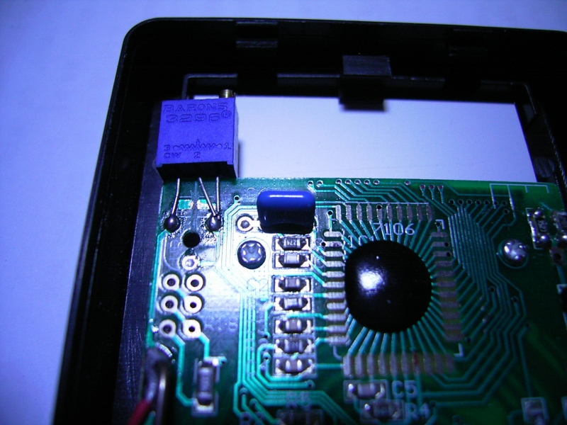

割开短路线焊上500欧姆电位器
割开短路线焊上500欧姆电位器
改装和校准

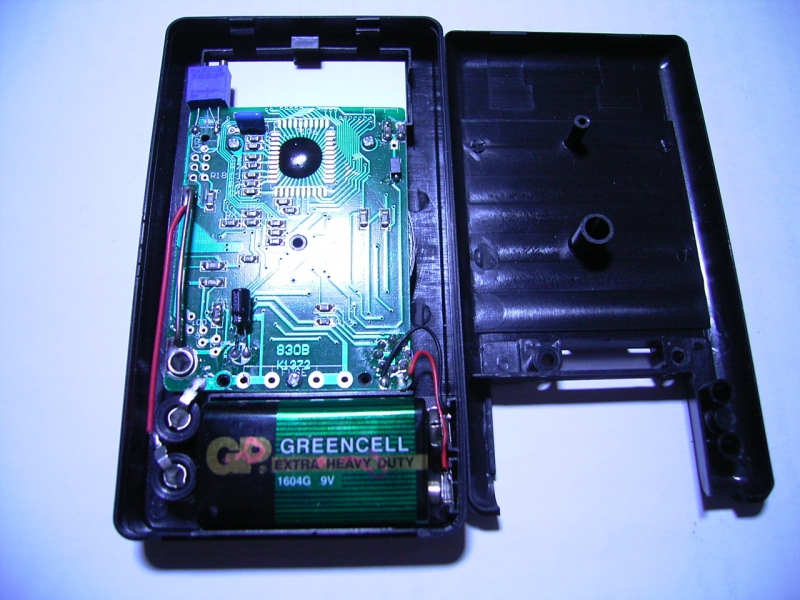

这个山寨表测量电压时误差超过20%,打开测量Vref只有93.9mv,正常应是100mv
原来印板中预留了调压电位器的位置,只是为了降低成本,空着并用印刷线短路了,
割开短路线,焊上一个500欧姆电位器,数字表打到电压档,调电位器,使Vref=100mv
复测试电压档的误差,已经控制在3%,
为什么误差不再改善了,我猜想,为了省钱,山寨机的分压电阻的精度只有5%左右,也许更差

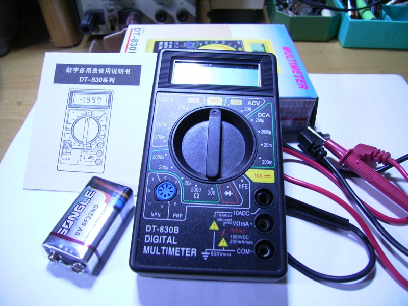

购买篇
五一得闲,逛了一趟虬江路,经过电子商厦一个档摊,有几个人在围看数字表,瞄了一下,觉得我不需要,就离开打我的酱油去了,因为数字表我已经有5个了。
走了5分钟,想想如果便宜,用来做充电器的电压或电流显示器也不错,于是又折回。
围看的人已经离去,可能已经买好了,问摊主,多少钱,回说12元,我以为听错了,再次确认。立马付钱,也不还价,想想看扣去2元得电池,实际只买10元,人家也要吃饭的。
我在一乐的坛友处买的二手电压表,加上运费已经和此相当,而且也是要改装才能用的,我都可以接受。于是买好后,我告诉摊主,我还想要几个,遗憾的是摊主回柜台翻了半天告诉我,都卖光了。
