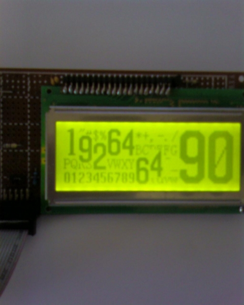

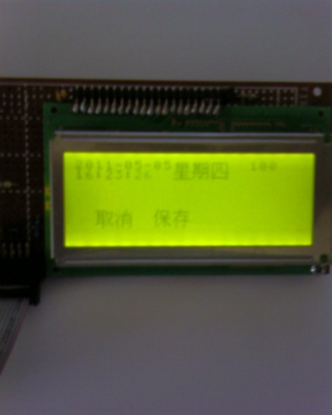

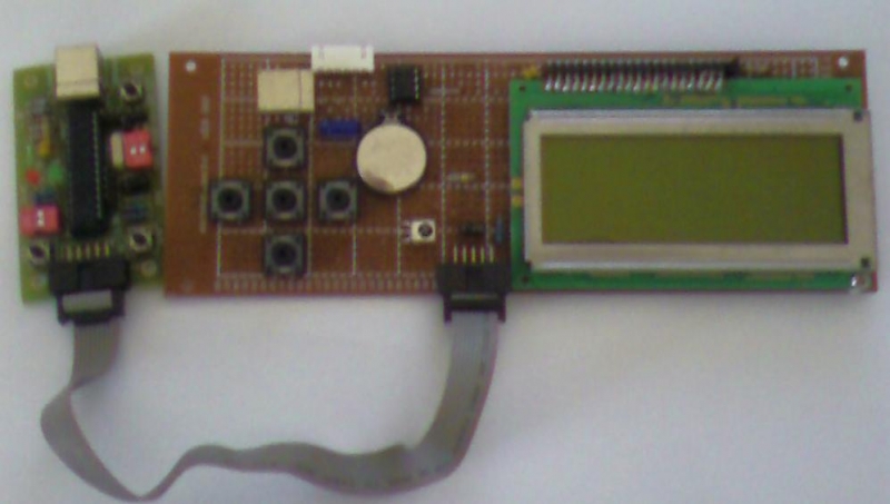

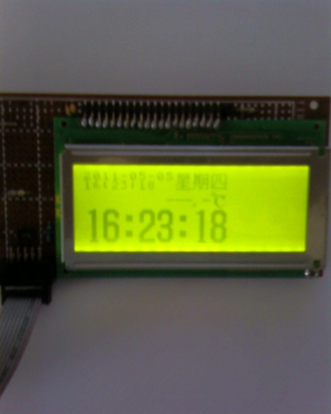

LCD19264_DS1302_KS0108_gcc_AVR_m16做的时钟
代码修改于本论坛之前高手发的c51代码.

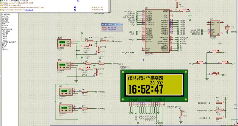

用LCD19264_2A3液晶,用LCD19264A.dll的仿真器件,加非门与门模拟cs1,cs2,cs3.
按键功能是
  设置
减    加
  取消
代码未完成,未对代码格式化,Proteus 7.5 sp3下仿真成功.

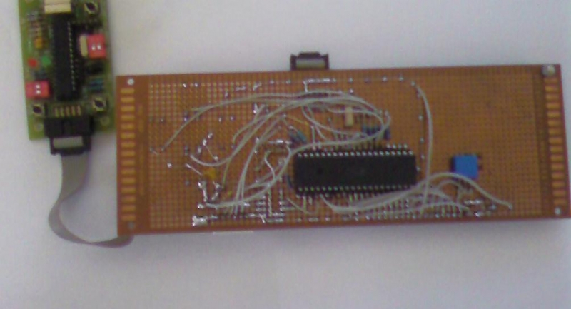

实物焊接运行成功。只是布线太乱,不知道是布线太乱,还是ds1302的晶振干扰,还是液晶干扰,这块实验板,avr模拟usb端口不正常,在usb插座旁边加104电容,才能识别usb设备,但是一用红外中断int1,usb设备就无法响应。

 楼主| 发表于 2011-5-5 16:48 | 显示全部楼层
仿真下的图片

发表于 2011-5-5 17:18 | 显示全部楼层
给个建议,LZ不妨飞线圈铜丝的了。自己焊表焊差皮了,洞洞板焊点掉了一堆,接上漆包线整齐多了。
发表于 2011-5-5 17:19 | 显示全部楼层
第二张图,右边空白处可以考虑做一个64x64的模拟钟

 楼主| 发表于 2011-5-5 18:50 | 显示全部楼层
384065902 发表于 2011-5-5 17:18 [url=https://www.yleee.com.cn/images/common/back.gif]https://www.yleee.com.cn/images/common/back.gif[/url]
    拿以前的IDE硬盘排线,软驱排线撕下来当导线焊便宜啊。
暂时留空白,是为了相容128×64,多出的空白,平时给代码调试输出状态用

发表于 2011-5-5 20:11 | 显示全部楼层
这线好多好多
