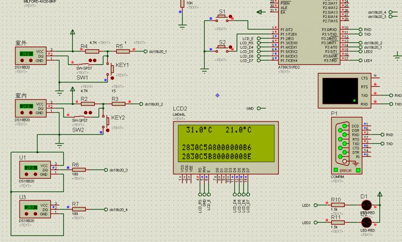

给的c51下的仿真例子你,用hd44780_4Bit液晶方便你调试。如果你换成stc带强上拉的c51芯片,用寄生供电也可以使用的。测量一个18b20用一个共寄体变量保存信息,可以任意IO测量多个18b20.

注意,ds18b20的实际电路是上拉4.7k电阻,输出串联180欧到220欧的电阻。仿真下的电阻不正确的,用正确的反而仿真不了....
18b20上面的两个开关是给你测试开路短路的,其实在电脑仿真下,电脑cpu占用率突然太高,返回18b20的crc校验就会出错,输出,--.-度这样,
//读取温度校验失败,最多重复读10次,就可以把【获得有效温度成功率】提高到几乎100%。
所以至少读取30次这样的,现实中很少会返回不正确的数据的
