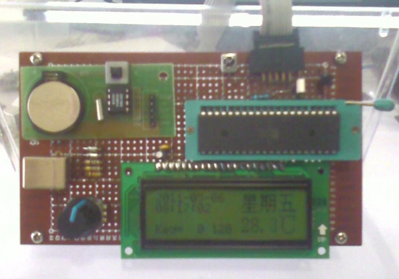

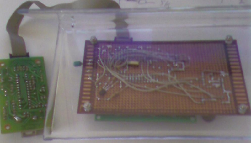

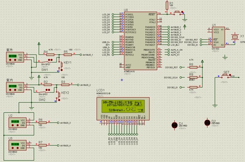

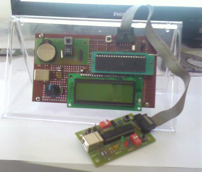

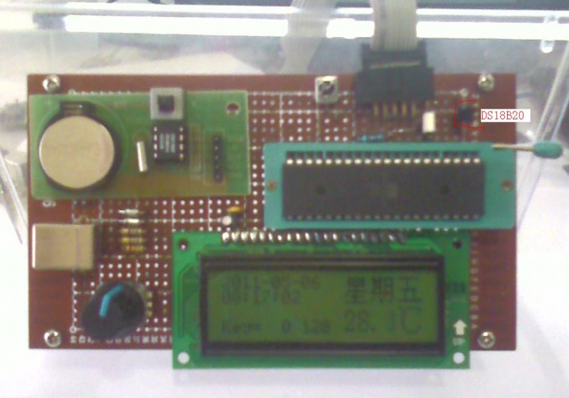

以前做的实验板,早上修改了一下程序,把192×64的搬过去。

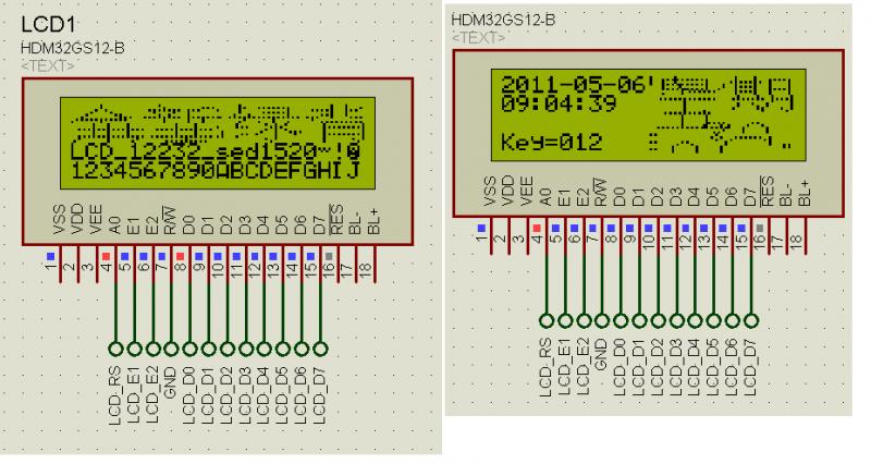

Proteus 中的12232模型有点问题,列地址不能按位寻址
列地址实际会自动+1,并且不能设置寻址,每次都会从地址0开始写入,除非一次载入一张充满整个屏幕的图片,不然画面会错格。
Proteus 中自带的例子,其实是把要改变的内容,存进一张充满整个屏幕的图片,一次刷新整个屏幕
LCD_Command(LCD_SET_ADC_NOR);       //列与段驱动反方向//实际用这个
//  LCD_Command(LCD_SET_ADC_REV);       //列与段驱动正方向//仿真的时候用这个
所以仿真的画面跟实际无关,除非有新的正常的lcd12232_sed1520模型出来。

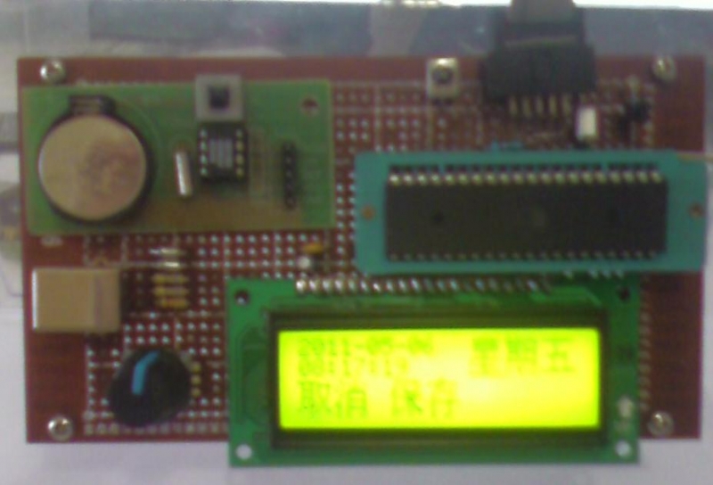

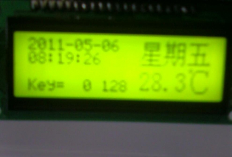

右上角的其实是一个ds18b20测温度,本来想远离液晶屏,防止测到的温度升高,放在m16芯片旁边温度还是会升高,室内其实是25度,芯片旁边变成28度了。

如果12232液晶初始化的时候用了
//LCD_Command(LCD_SET_ADC_NOR);       //列与段驱动反方向//实际用这个
仿真出来的图片是,

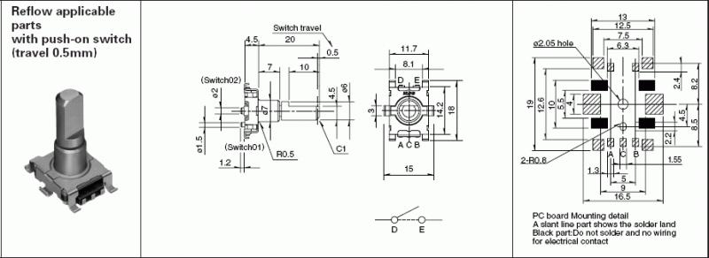

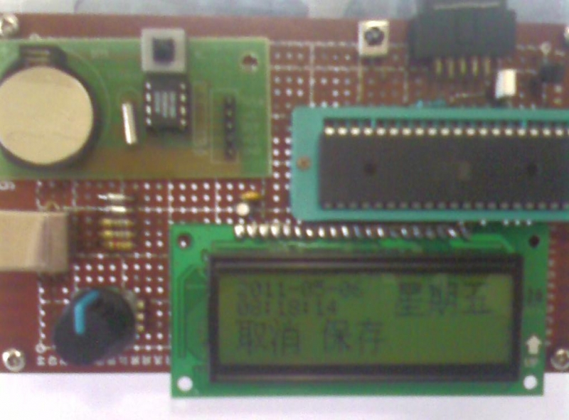

调整时间用的类似鼠标滚轮编码器。
旋转编码开关(Rotary Encoder switch)
占用一个外部中断来识别是顺时针还是逆时针。
旋转编码开关Proteus中没有仿真器件。想用Proteus中的信号发生器来模拟旋转信号,不过我不知道行不行,也没有去实施。

编码器顺时针和逆时针是靠判断先0还是先1判断的吗?
