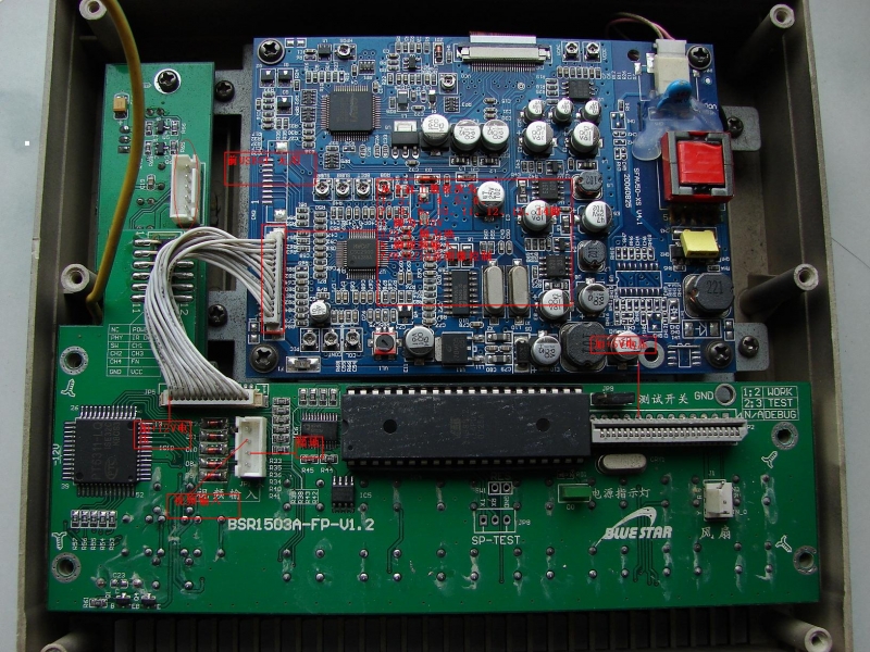

考拉的监控录像机屏的简单点屏资料,愿意和大家一起来完善,拆房子捉蛐蛐,玩儿吗
视频输入口和视频输入针脚上边相邻的插针是+12V输入脚,通过单片机控制的MOS开关再到14PIN排线的1脚

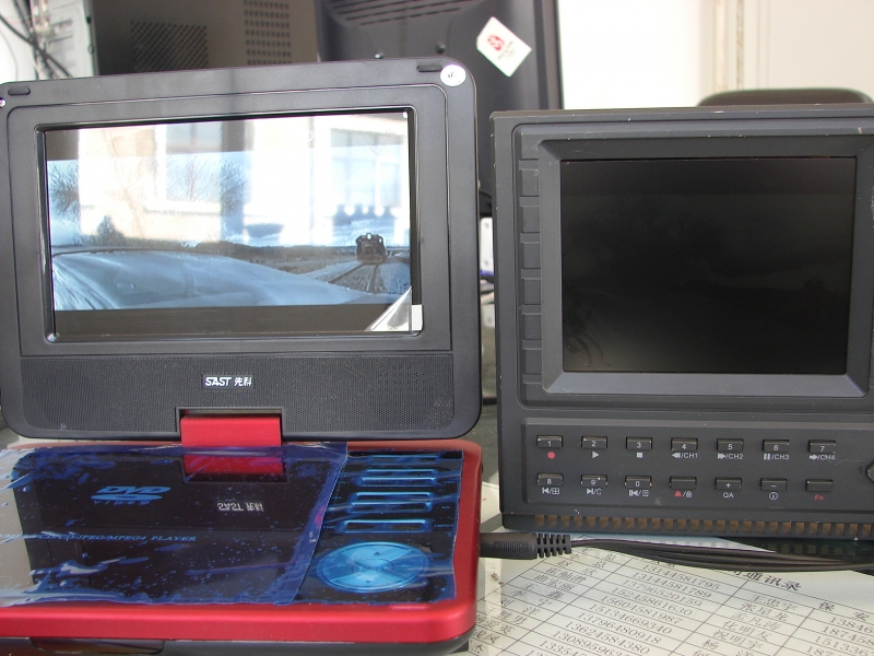

发表于 2011-5-7 13:35 | 显示全部楼层
加信号点亮了吗?
 楼主| 发表于 2011-5-7 14:18 | 显示全部楼层
加信号点亮了吗?
红塔山 发表于 2011-5-7 13:35 https://www.yleee.com.cn/images/common/back.gif
    呵呵 早就点亮了,请看这里https://www.yleee.com.cn/viewthread.php?tid=7100&extra=page%3D3&page=7

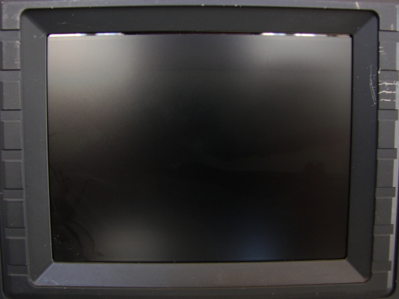

 楼主| 发表于 2011-5-8 10:00 | 显示全部楼层
这个黑色的背光不亮,可看到暗淡的图像,插不插灯管屏幕无反应,背光板变压器发热严重
这个是那个白的
另附上视频处理和图像处理芯片的资料
2900PDF.pdf (529.91 KB, 下载次数: 8)
PVI1004D中文说明书.pdf (892.27 KB, 下载次数: 8)
