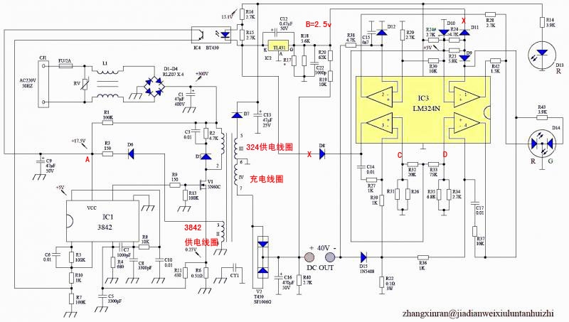

前两天改了一个充电器~
有朋友问我,有图纸吗?详细怎么改的?~
借用3阿哥的图~
大概说说~
高手无视~请直接路过~
说说过程~
我找的充电器是西普尔代工,富士达36v电车专用的~充电电流1.75A
首先~拆下高频变压器~在热水中炖10分钟~捞出~用手直接即可将磁芯拆开~磁芯中间有两个塑料片调整磁芯间隙的,别丢了~
该变压器最外层是初级的一部分~其次是充电线圈~
拆开最外层的初级部分,记好匝数~
继续拆除里面的充电线圈~我拆的是双线并绕19匝~
原来充电器为36v~
打算改为12v~
所以把19匝去除2/3
大概剩余6匝~
绕回拆开的部分初级线圈~
复原变压器,记得加热干燥啊~~
装回变压器
找到图中的R18 R19 R20
调整三个电阻阻值
使之符合R18/2.5V=(R19+R20)/12.6v
为什么是12.6v呢?  因为我们要是输出为14.5V,输出串联着一个二极管压降约为0.6V
所以得到14.5+0.6-2.5=12.6V
然后断开图中的D11  D4
年已过完~为了避免看到烟火~在220v交流回路中串联一个60-100W的灯泡~
通电~
这时灯泡不应该发亮~然后测量输出端~应为14.5V
测量图中的A点 不应低于15V
               C点为150-180mv,对应充电电流1.5A-1.8A
               D点为30-50mv,对应停充电电流300ma-500ma
cd电电压可以根据实际需要调整~
接回D11  ~输出端应该为13.8V
否则调整R24 R25 阻值~增大阻值,电压升高~减小组织电压降低~
接回D4
接电瓶试机~充电电流和停充电流可以通过调整C D点电压调节~
发表于 2011-5-7 21:55 | 显示全部楼层
俺调试开关电源是先用低压电源,没问题再换用高压
