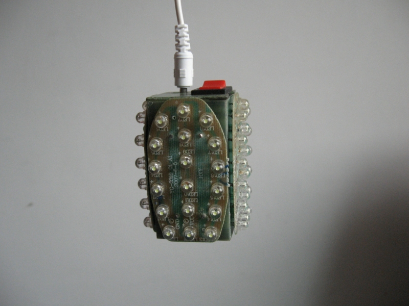

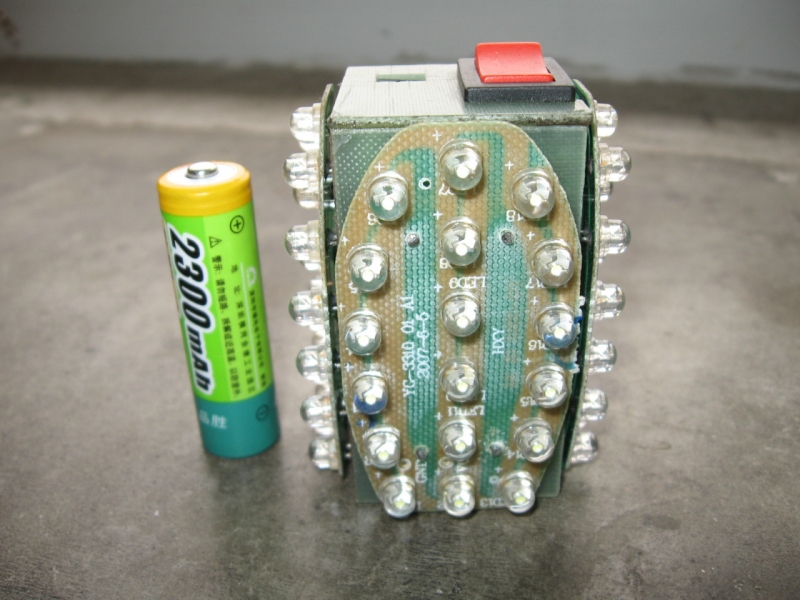

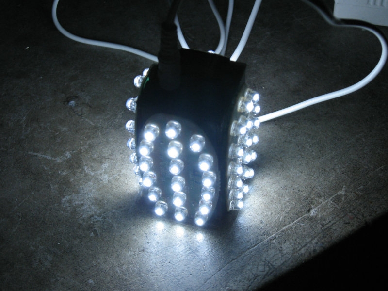

用1.4元的LED台灯电路板和KIS-3R33S做的
一声叹息 发表于 2011-5-7 22:31 https://www.yleee.com.cn/images/common/back.gif
创意不错!
KIS-3R33S,是升压还是降压?
发表于 2011-5-8 10:04 | 显示全部楼层
应该是降压,KIS-3R33S默认输出正好驱动这种灯板,输出串一只1欧的电阻最好!!(试过,效果不错)
 楼主| 发表于 2011-5-8 14:46 | 显示全部楼层
是降压,输出3.3V,四块LED板并联,模块装在内盒里,我未接限流电阻,应该没事吧?
LED板上有四个孔,用1.5的铁丝穿在板上固定。
其实很好做的,不想太麻烦的话用纸壳做也可以,内里空间30X60,可放入四节5号电池,也可以做成电池升压的,如果弄成单片机遥控的,就可以控只亮一面到四面全亮。
吊起来
