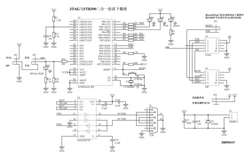

下载线电路图: 未命名.jpg
下一步打算试做个JTAG玩玩,还差个 7.7328M的晶体振荡器
发表于 2011-5-8 16:09 | 显示全部楼层
楼主动手能力超强。。。。。我发现板子线路是深绿色的?
发表于 2011-5-8 16:28 | 显示全部楼层
感光板做的
 楼主| 发表于 2011-5-8 16:40 | 显示全部楼层
    感光板做起来方便,我还未试过打印机能将碳份打在不干胶贴纸上成功的所有也就没用过热转印。呵呵!
发表于 2011-5-8 17:18 | 显示全部楼层
这个USB公转母太有才了
发表于 2011-5-8 18:43 | 显示全部楼层
动手能力体现了对线路的熟知
 楼主| 发表于 2011-5-8 19:18 | 显示全部楼层
这个USB公转母太有才了
bluefeel 发表于 2011-5-8 17:18 [url=https://www.yleee.com.cn/images/common/back.gif]https://www.yleee.com.cn/images/common/back.gif[/url]
  没钱没再法手上只有一条usb公对公的线没有公转母的延长线加上刚好有一个电脑主板上的二口母座,所以就。。。。。
发表于 2011-5-8 19:37 | 显示全部楼层
物尽其用就是好
