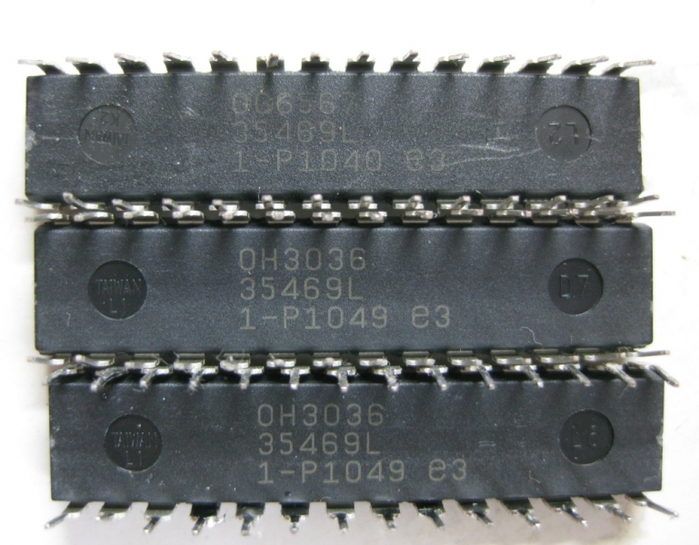

前几天在网上买了几片ATMEAG8L-8PU的片子,用来做模拟器加密狗用!可是这几片片子,写程序,效验都能通过!但是把加密狗插到电脑,电脑始终显示无法识别的USB设备,没办法,只好找个旧的MEAG8再试下,结果好了!烧好程序即插即用!没任何问题!于是我找卖家,卖家说片子的生产批次不一样,所以与我的程序不兼容,需要重新写程序才可以用!这话说的我有点丈二摸不着头脑了,确实如此吗?麻烦大家给解答下,小弟先谢谢谢了!(1049的片子是新片子,1040的是旧片子) 1G8_SGGE[M{S]`~L0FN4UT7.JPG P96WF`]~P3~FB4P~TZ%ZP[K.JPG

不会是假的吧
发表于 2011-5-8 22:11 | 显示全部楼层
只要不是假的就不会
估计是打磨的
发表于 2011-5-8 22:12 | 显示全部楼层
ATMEAG8熔丝 没选对?!
发表于 2011-5-8 22:30 | 显示全部楼层
1049表示10年第49周生产的,1040则是10年第40周生产的,相差7*9=63天,那么应该没有这么大的差别的,写程序、校验都能通过的话,应该不是假片,但是否有IO被烧坏了,要写个跑马灯程序逐个IO试一下才知道了(也许坏的那个IO口恰好是你的软狗要用到的)。再有就是请仔细检查熔丝设置。
发表于 2011-5-8 22:47 | 显示全部楼层
活学活用。。错了不要说我啊,第2次烧写EEP那时个什么EESAVE位 要勾上的就前几天的贴。你试下
发表于 2011-5-9 02:58 | 显示全部楼层
ATMEAG8的熔丝,我也玩不来,手上有几片芯片,下载时被锁了,在网上找了个51做的恢复器,恢复完用ISP就认不到了,用USBASP可以正常读写,但一直改不了高位的溶丝,也不知何解
发表于 2011-5-9 08:23 | 显示全部楼层
你那片子很有可能是翻新的
发表于 2011-5-9 09:55 | 显示全部楼层
熔丝配置不一致的可能性最大
