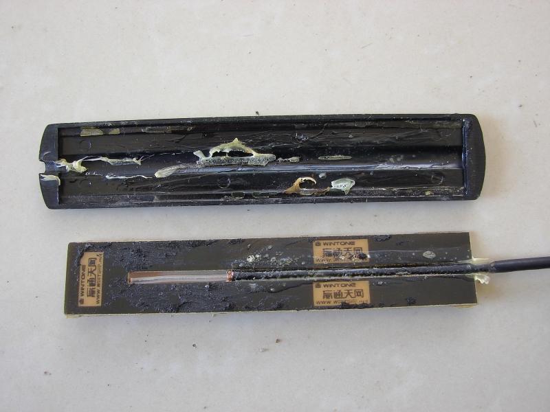

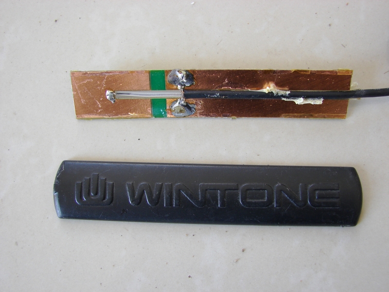

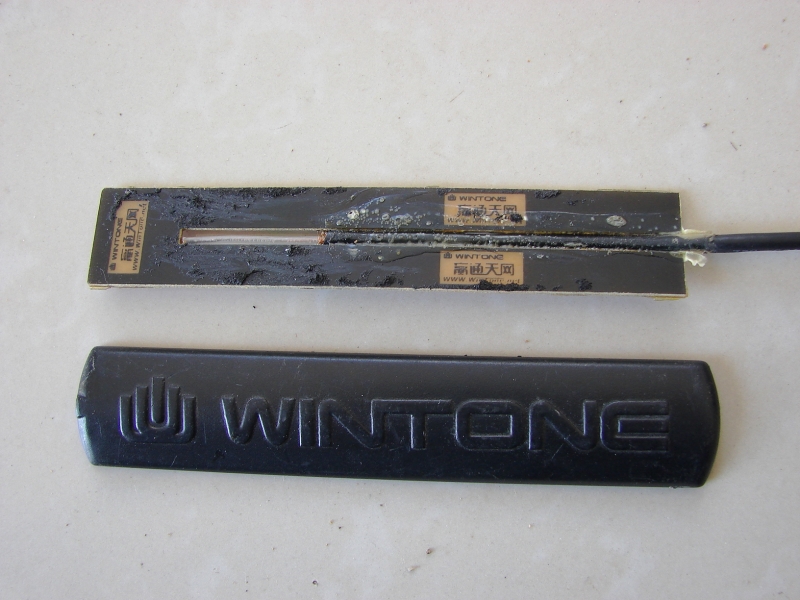

看看考拉的不知是什么天线的天线

无绳电话的天线
发表于 2011-5-11 13:52 | 显示全部楼层
呵呵!GSM移动座机电话的天线!内部和我在用的电话天线一样!PCB直接腐蚀的!

GSM的,公司远程系统正在用

呵呵,刚看前两图,还以为只有馈线
发表于 2011-6-6 19:56 | 显示全部楼层
半波振子天线吧,量一下剥皮那段的长度L,就可知道是什么频率用的了,λ=4*L
 楼主| 发表于 2011-6-7 08:09 | 显示全部楼层
    这种天线好像不能单纯测量剥皮线长度了,如果这样推算的话此天线将工作在3.7GHz左右
发表于 2011-9-20 11:36 | 显示全部楼层
实际测试一下,频率估计不低
