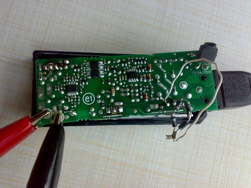

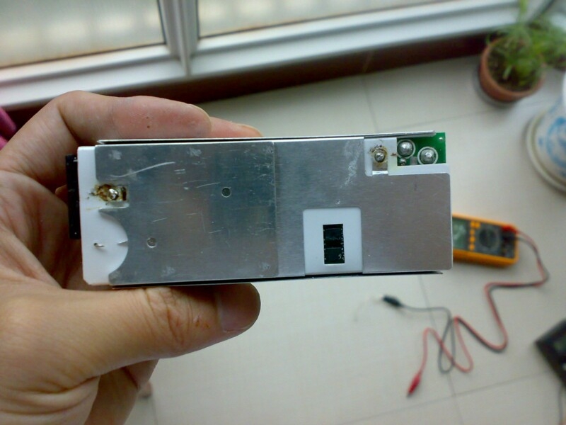

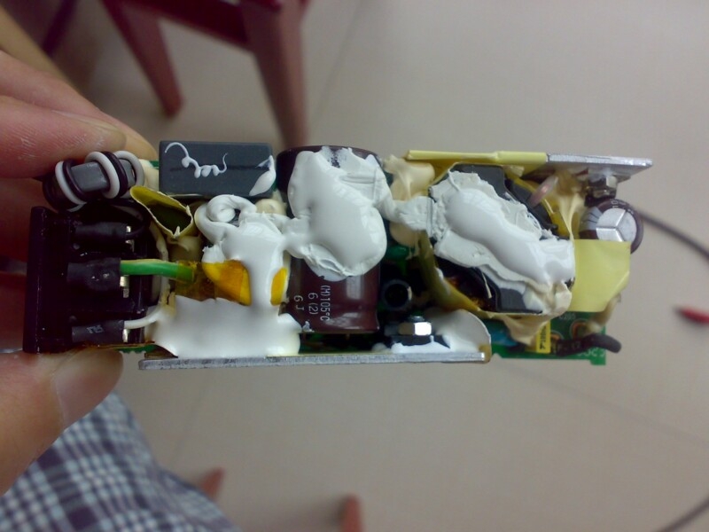

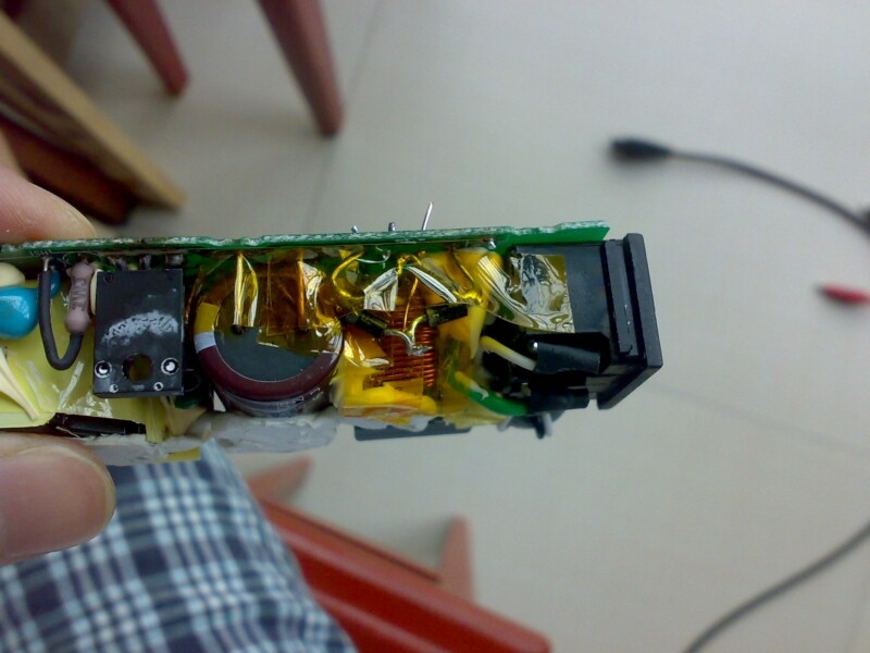

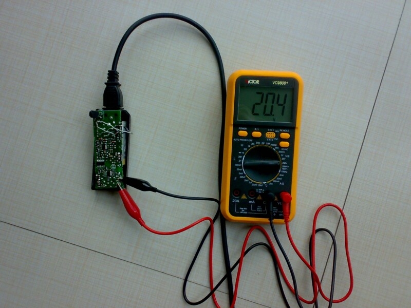

该电源无输出,今天有时间就检查下,电源保险断了,我把低压整流和开关管都拆下检查完好.又发现高压全桥击穿.替换全桥和保险修复.电压20.05v恢复,带载正常可以达到3.23a

这电源的工艺???
 楼主| 发表于 2011-5-11 15:28 | 显示全部楼层
我加了硅胶固定

这个很奇怪开关管太热导致全桥热,全桥烧了保险也挂了,保险还比独显的笔记本大电源都大1a,真没有想到是其他是好的,我换的保险减低了1a
发表于 2011-5-11 15:59 | 显示全部楼层
是否是短路保护有问题, 短路烧了保险和桥。
