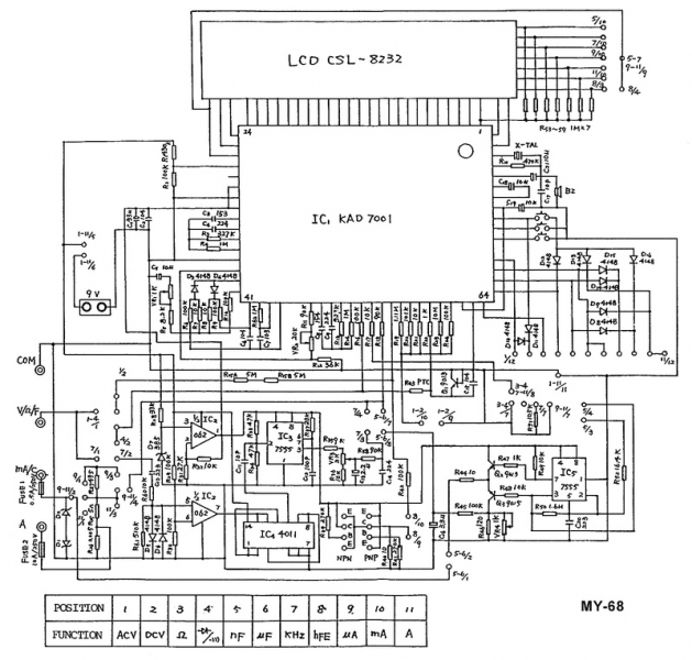

拆修考拉那30元淘来的未知品牌 型号为BY1935M数字带模拟条自动量程万用表

哈!这不是问题!测试如果不准!你可以给调准了吗?貌似交流电压档不准!我用指针表、福克数字表 ...
行云流水 发表于 2011-5-12 07:26 https://www.yleee.com.cn/images/common/back.gif
    交流档很难校的,主要没有基准.这个你自己找到调整的电位器稍调一下就是了,呵呵.
发表于 2011-5-12 08:16 | 显示全部楼层
又测了一下!失误失误!昨晚老眼昏花了!刚才用这个表测交流还是很准的!指针表和这个表对比!没 ...
行云流水 发表于 2011-5-12 08:00 https://www.yleee.com.cn/images/common/back.gif
    呵呵,准就行.交流就是个参考,呵呵.差不多就行了.昨天还看到一块泰克的手持四位半表,不过暴贵的.

 楼主| 发表于 2011-5-12 10:10 | 显示全部楼层
cosine 发表于 2011-5-12 08:16 https://www.yleee.com.cn/images/common/back.gif
    找到这个表上家的详细资料了!是华谊 MY-68 (33/4)自动量程数字多用表!具体功能如下:
· 自动量程3 3/4位LCD显示的数字多用表,最大显示值3296
· 数字和模拟条图双显示
· 数据保持
· 显 示 器:30 X 60mm LCD
· 直流电压:326mV±0.5,3.26/32.6/326V±0.3%,1000V±0.8%
· 交流电压:3.26/32.6/326V/700V±0.8%
· 直流电流:0.326/3.26/32.6/326mA±1.2%,10A±2.0%
· 交流电流:0.326/3.26/32.6/326mA±1.5%,10A±3.0%
· 电??阻:326/3.26K/32.6K/326K/3.26MΩ±0.8%,32.6MΩ±1.2%
· 电??容:326n/32.6μF±3.0%
· 带蜂鸣器通断测试
· 二极管测试:检查其正反向
· 晶体管hFE测试:1~1000
· 外形尺寸:91 X 189 X 31.5mm
· 重??量:310g
电路图如下!
发表于 2011-5-12 10:36 | 显示全部楼层
BY的表很多是仿FLUKE的,以前接触过这厂的台表,相当的准,用料也比较扎实.你要不放心付往返运费发来我给你测试 ...
cosine 发表于 2011-5-11 23:38 https://www.yleee.com.cn/images/common/back.gif
    熊忽悠吧,熊手里就一个6350和几个高精电阻,还有啥?
发表于 2011-5-12 10:39 | 显示全部楼层
发表于 2011-5-12 10:55 | 显示全部楼层
199003326 发表于 2011-5-12 10:36 https://www.yleee.com.cn/images/common/back.gif
    呵呵,测一下电压电阻档就是了,电流档如果电阻和电压准也可以近似的测试一下.交流就没办法了,呵呵.以前有一些精密电容的,后来全出光了,自己一个没留,呵呵.
