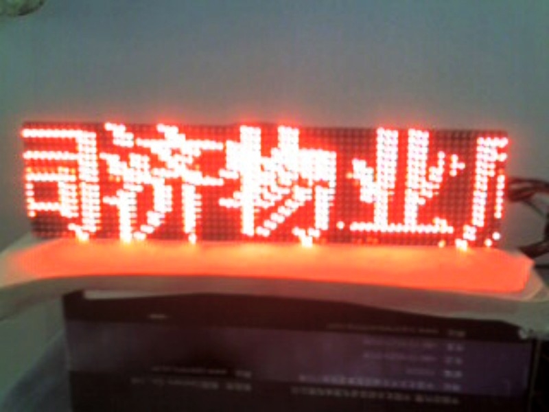

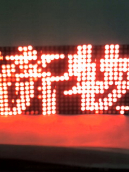

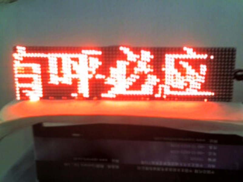

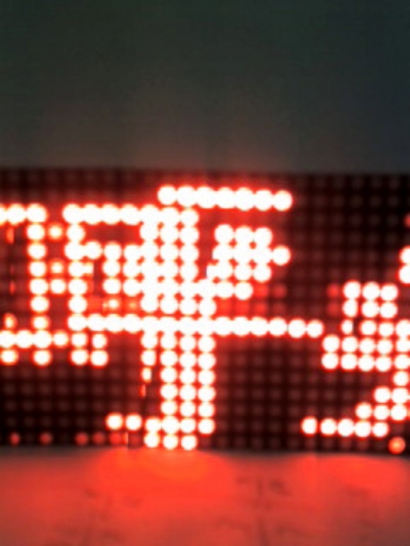

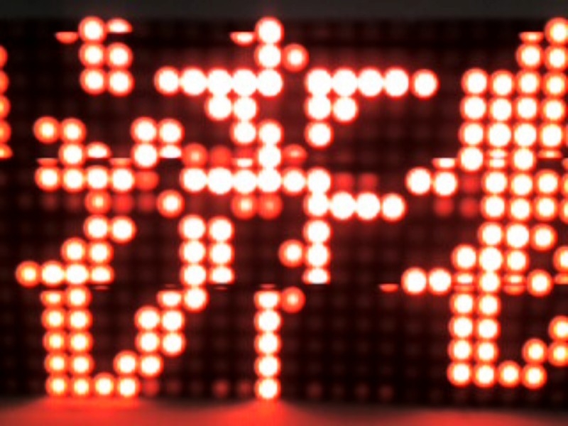

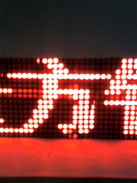

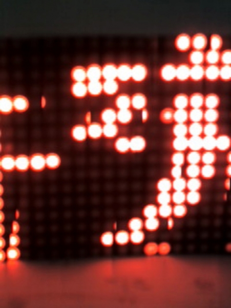

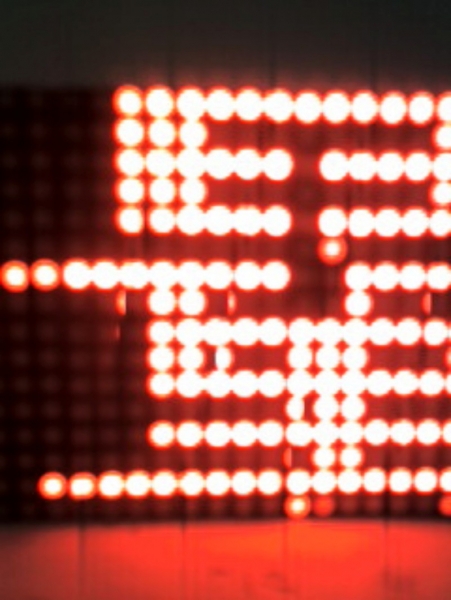

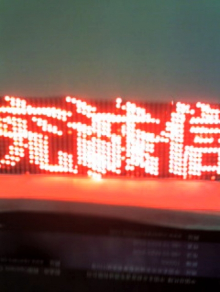

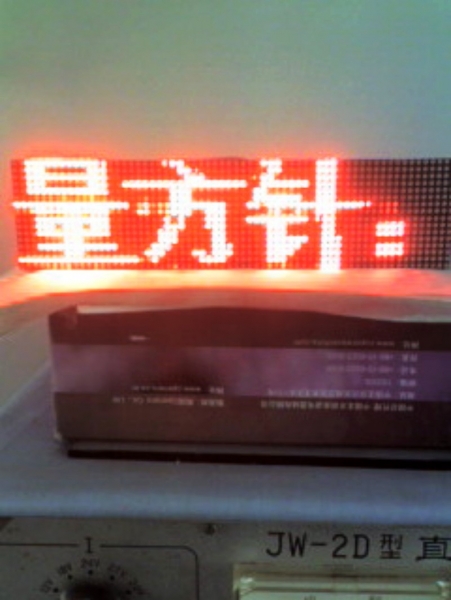

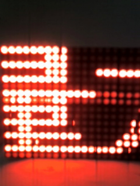

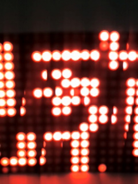

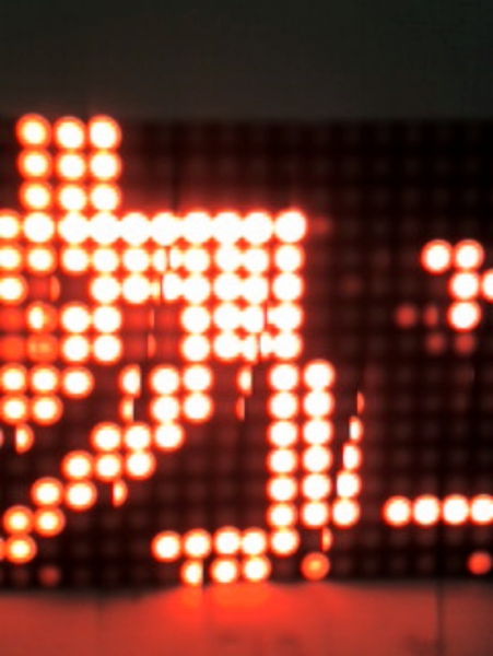

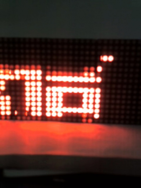

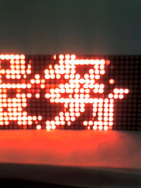

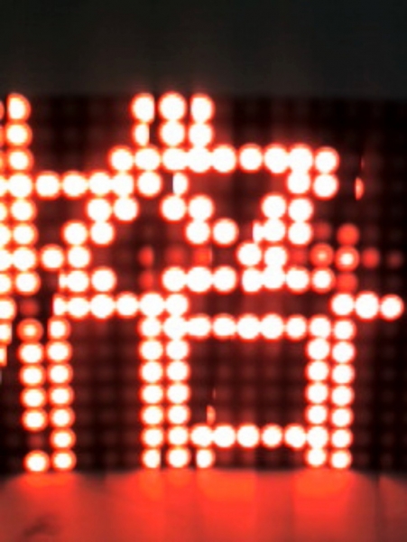

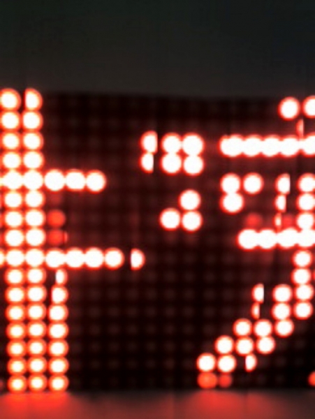

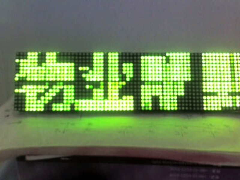

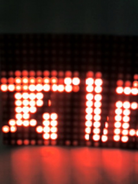

发表于 2011-5-22 12:47 | 显示全部楼层
这是用手机录的 不是很清晰 你看看吧
还有用手机拍的图片
conew_moto_0092.jpg   有虚影
发表于 2011-5-22 13:17 | 显示全部楼层
这个程序呀
列驱动怎么改?

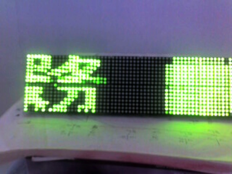

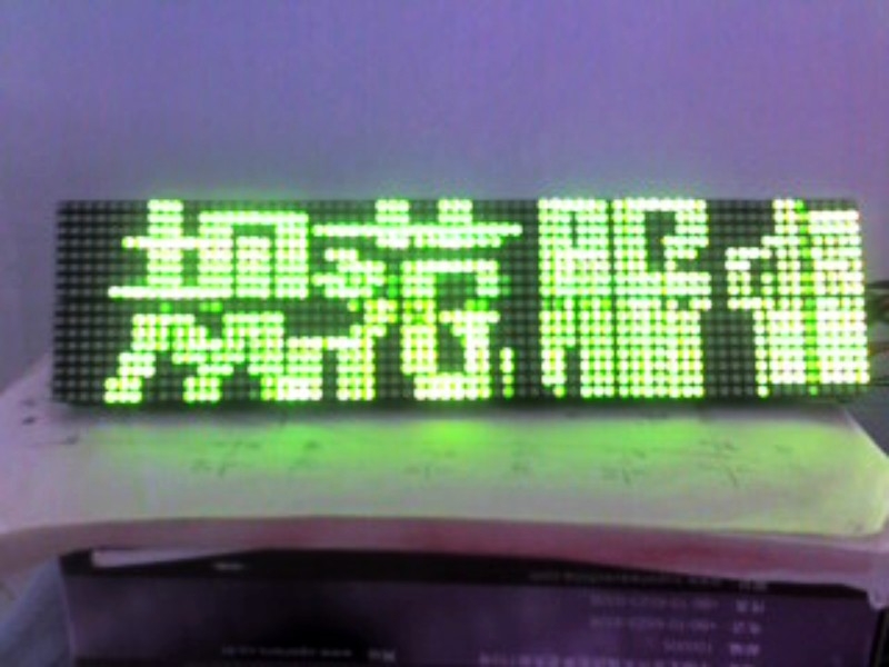

 楼主| 发表于 2011-5-22 16:08 | 显示全部楼层
先了解一下下面2个问题
1】从视频看,不知道你这个程序是双色显示还是单色显示,如果是单色显示程序,你在显示绿色时候,或者显示红色的时候,是怎么处理红色数据或者绿色数据的,这个程序显示内容是我修改的,请发论坛我试试。
2】如图说明,绿色显示的595芯片是在可视面,比较好检查,这个列的595对应的列检查一下。
   (一)7,8,9行你检查一下和行有关系的4953输出脚,有没有和行对应连接好,(二)这3个行用万用表1K位置,负接地红分别接3个行,看看有没有电阻,如果有电阻值就有问题了。

发表于 2011-5-23 21:45 | 显示全部楼层
先了解一下下面2个问题
1】从视频看,不知道你这个程序是双色显示还是单色显示,如果是单色显示程序,你在 ...
shqi2003 发表于 2011-5-22 16:08 https://www.yleee.com.cn/images/common/back.gif
    我也是这么 弄得但是没发现什么问题 郁闷
