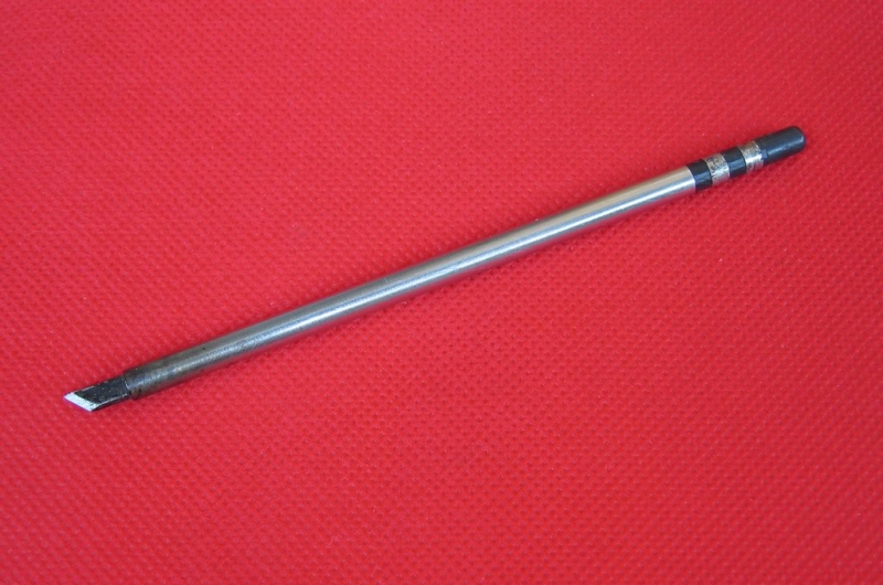

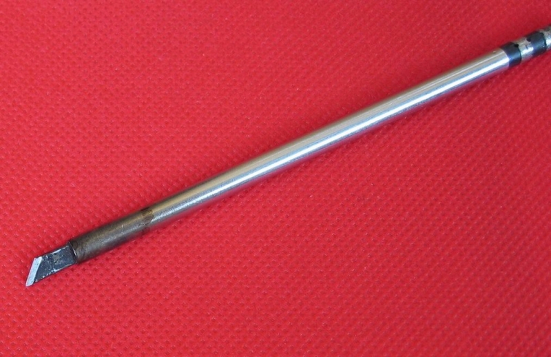

坛子里的兄弟老兵新传送了我两支T1白光头,心里很感激,为了证明世界之美好,坛友之情意,特发帖子感谢和纪念。
在此祝这位兄弟心想事成!万事如意!

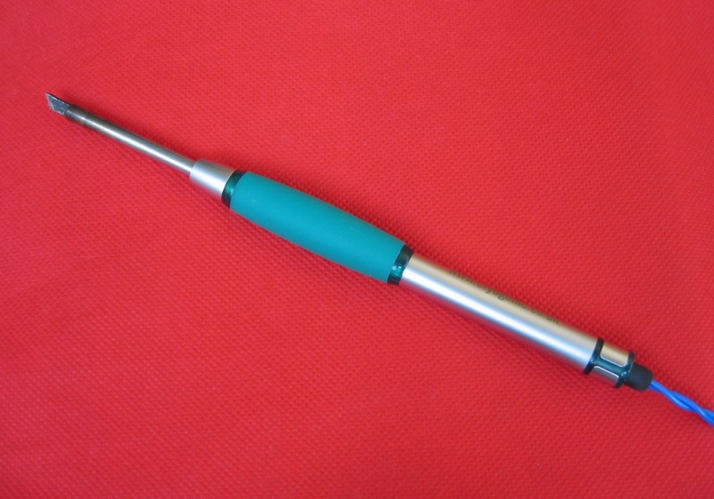

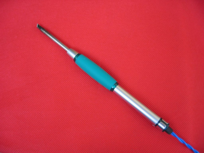

下面是其中一支T1-K头的写真,还有和我心爱的DIY手柄的合影。

好小巧!

有才呀 !!
用中性笔 壳 做手柄!

不错不错!喜欢和谐的一乐~
话说这笔也是dradeng版送的吧?

是dradeng版主送的,请看这个帖子:https://www.yleee.com.cn/viewthread.php?tid=7492

只有两条线,怎么测温?

哈哈,看来6楼兄弟第一次接触白菜白光吧,T1,T2和T12白光芯两线就可以加温和测温的,因为热电偶和发热丝是串联的,在加热途中会极短暂的停一下测温,然后再加温,一般加温测温的空度比可以达到95:5
发表于 2011-5-12 20:02 | 显示全部楼层
一直没弄明白他的原理,以前还以为他是靠检测电流来实现测温的

不错!手柄漂亮!只是不知道方便换心不?做的拔下来插进去就可以换了。
