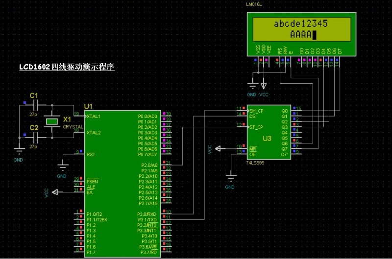

[其他综合] 74hc595驱动LCD1602
发表于 2011-5-12 19:02 | 显示全部楼层 |阅读模式
org 0000h
ajmp 0030h
org 0030h
rck bit p2.0;显示更新使能脚
reset:
      mov scon,#00h
      clr es
     ;;;;; ;lcd初始化;;;;;;;
      ACALL ys45  ;上电延时
      acall ys45
      acall ys45
      acall ys45
      mov a,#33h
      acall xzl
      mov a,#30h
      acall xzl
      mov a,#02h
      acall xzl
      mov a,#101000b  ;4BIT ,2行显示
      acall delay1
      acall xzl
      mov a,#01h  ;清屏
      acall xzl
      mov a,#00000010b   ;光标复位
      acall xzl
     MOV A,#00000110B  ;地址增量1,字符不移动
     acall xzl
     mov a,#00001111b   ;显示开,光标有,光标闪
     acall xzl
    MOV A,#83H ;指定显示地址
    mov r1,#10 ;显示10个字符
    ACALL XZL
     mov dptr,#tab
disp:mov a,#00h
     movc a,@a+dptr
     acall xsj
     inc dptr
     djnz r1,disp
  mov a,#0c6h  ;指定显示地址
    acall xzl
    mov a,#41h    ;显示"A"
    acall xsj
    mov a,#41h
    acall xsj
    mov a,#41h
    acall xsj
    mov a,#41h
    acall xsj
     ajmp $
  ;;;;;;;;;;;;写指令 ;;;;;;;;;;;;;;;;;;
xzl:
      mov 30h,a       ;指令数据送30H暂存
      acall xzl1
      mov a,30h
      swap a
xzl1: CLR RCK         ;拉底RCK
      anl a,#0F0h    ;屏蔽低4位(4线驱动1602要求先写高4位再写低4位
      ORL A,#000000001B;RS=0,E=1(指定是指令)
      mov sbuf,a
      jnb ti,$
      clr ti
      SETB RCK          ;RCK 为高,存储寄存器内容更新
      ACALL DELAY1
      CLR rck
      ANL A,#11111110B
      MOV SBUF,A
      jnb ti,$
      clr ti
      SETB RCK
      ;ACALL DELAY1
      ret
    ;;;;;;;;;;写数据 ;;;;;;;;;;;;;;;
xsj:
      mov 30h,a  ;显示数据送30H暂存
      acall xsj1
      mov a,30h
      swap a
xsj1: CLR RCK         ;拉底RCK
      anl a,#0f0h   ;屏蔽低4位(4线驱动1602要求先写高4位再写低4位)
      orl a,#00000011b ;RS=1,E=1 指定写数据
      mov sbuf,a
      jnb ti,$
      clr ti
      SETB RCK       ;RCK 为高,存储寄存器内容更新(据595文档说给RCK的正脉冲宽度只要几十纳秒)
       NOP           ;增加5个空操做,这样换用24MHZ晶振时也能很好的显示
       NOP
       NOP
       NOP
       NOP
      CLR rck
      ANL A,#11111110B  ;E脚对应位设为0(使能有效,给E一个下降沿)
      mov sbuf,a
      jnb ti,$
      clr ti
      SETB  rck
     ;ACALL DELAY1
      ret
ys45:mov r7,#0bh
ys1:  mov r6,#0cbh
      djnz r6,$
      djnz r7,ys1
      ret
delay1:mov r7,#20   ;这是初始化完成后正常操作1602的延时程序
d11:   mov r6,#15
      djnz r6,$
      djnz r7,d11
      ret
tab:db "abcde12345"
      end

回复 3# 国望堂
    如果I/O口不够的话这是一种方法
