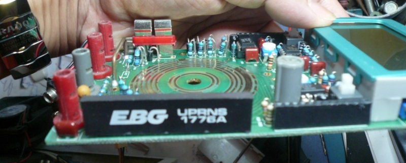

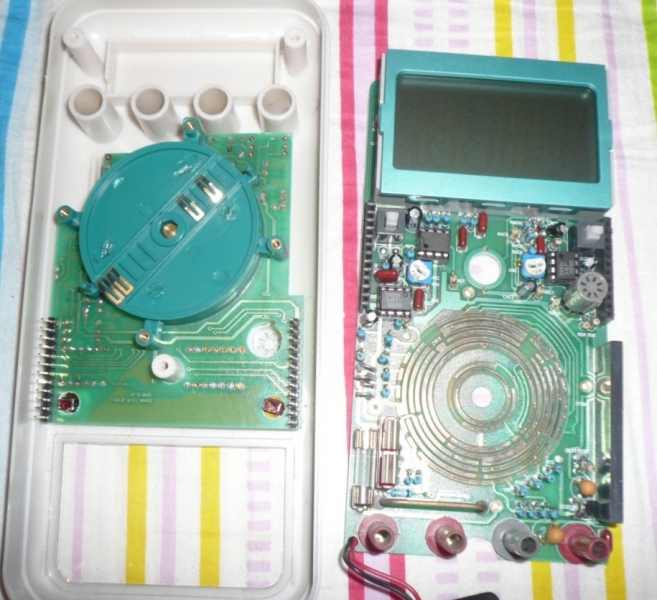

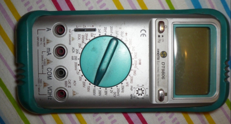

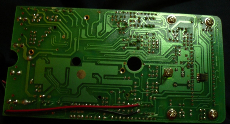

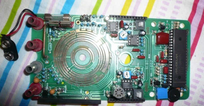

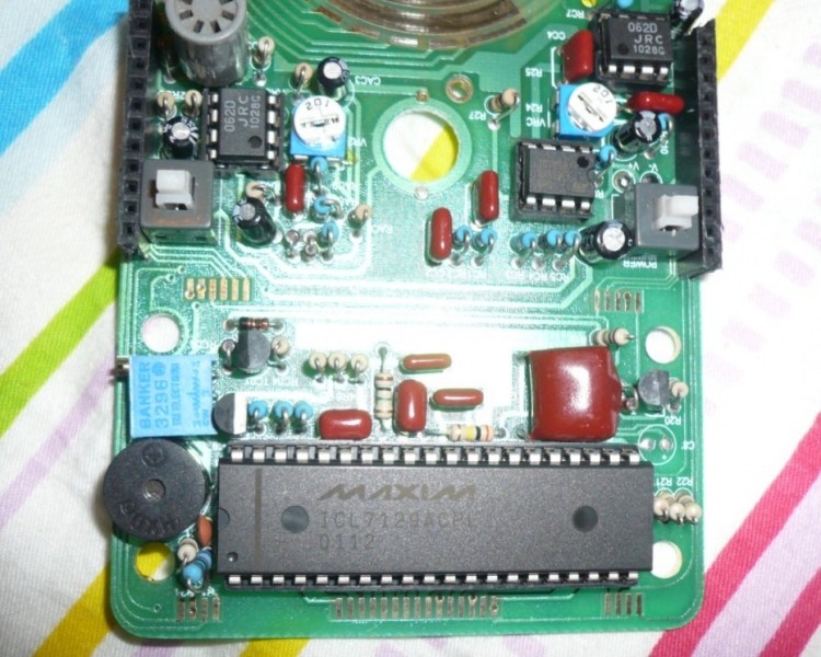

上周从熊那里淘来山创4位半万用表,精度不错,出于好奇,今晚脱掉她的外衣共大家欣赏。

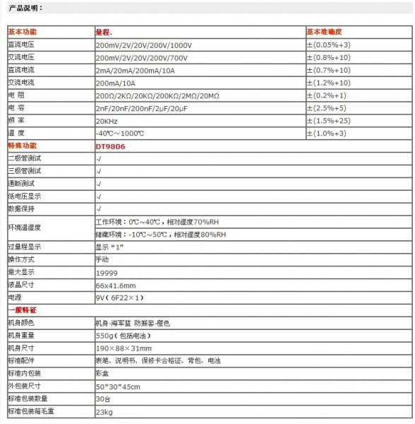

这是厂家的参数,没有看出来哪里有测温功能。

回复 9# my1048
俺师弟有一只,拆坏了。我帮他看了一下,连蜂鸣器都不见了,你的也没有蜂鸣器?
