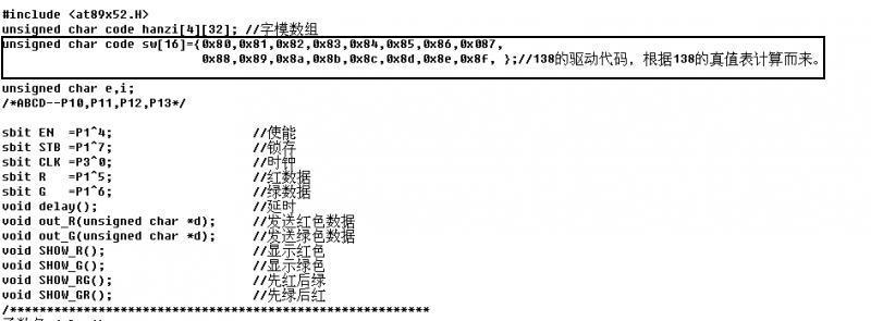

来看看这程序!

回复 8# 爱上电子8
    在这个程序中不好改,要改还是改硬件连接吧。是不是你做板子时做错了要这么改?
 楼主| 发表于 2011-5-14 08:36 | 显示全部楼层
回复 12# lihongran
    不是  我特意那么做的板子  因为那样链接是一条直线  我不明白为什么不好改  因为单片机  引脚输出是可以改的呀?
发表于 2011-5-14 08:39 | 显示全部楼层
回复 1# 爱上电子8
    要改就改这里的数据吧,按你的要求重新排列这些数据
 楼主| 发表于 2011-5-14 08:50 | 显示全部楼层
回复 14# lihongran
    嗯  李哥咱俩想一块去了   你看看at89x52.h  那个头文件  里面有输出脚定义  在结合你圈的那部分  我估计应该可以   我研究研究。  谢了   昨晚那么晚还帮忙 我早上起来才看到。

爱上电子8 发表于 2011-5-14 09:37 https://www.yleee.com.cn/images/common/back.gif
    何必纠结到#define上呢,直接把“H_PORT”用IO口替换就行了嘛~
#define H_PORT P1
意思就是H_PORT就是P1,P1就叫H_PORT,你滴,明白?
 楼主| 发表于 2011-5-14 11:30 | 显示全部楼层
回复 19# 199003326
    这个我滴明白  你看看我发那程序里的4字LED那个  你就懂了  不仅仅是define   你帖子中的其他东西似乎也没有呢 而且我感觉这个程序很不完善  能帮我看下么
我的这个屏  接口从上至下是D B C A   OE  R  G   STR   CLK
