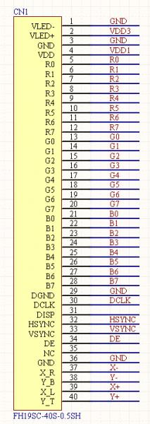

发表于 2011-5-14 02:06 | 显示全部楼层 |阅读模式
可以搞
不过应该是需要控制板的
当然也可以用ARM或者FPGA驱动
发表于 2011-5-14 08:59 | 显示全部楼层
模拟屏。驱动板很难找了
发表于 2011-5-14 09:53 | 显示全部楼层
回复 1# 如果有一天
    这个屏很好搞了。。。。搞过VGA的都会。。。。用FPGA上。或者模拟驱动。很简单。。。。比普通的都简单。。。

发表于 2011-5-14 16:21 | 显示全部楼层
接到ARM9就行了
 楼主| 发表于 2011-5-14 23:27 | 显示全部楼层
回复 8# diyer_zhou
我51都没学利索呢,呵呵。ARM9就别提了。
手里还有五六片c8051f126呢,这个单片机可以用来点这个屏吗》?
