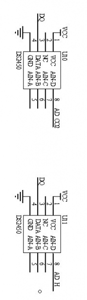

今天很充实,困扰了我几天的单总线器件的读写终于搞定了,其实回头想想真的不是很困难啊。在操作单总线器件的时候,首先发送64位地址吧、码,然后发送命令。从机接受的时候只有当自己的地址码与主机匹配之后,才响应主机的命令。就这么点事折腾了我好久,闲话少说,直接上图
注:这里面用的是湿度传感器HM1500,二氧化碳传感器MG811液晶显示屏用的是金鹏的OCMJ8*15B(这个液晶的操作比较麻烦)

DS2450工作电路
DS2450工作电路

这是做什么用的
发表于 2011-5-14 15:01 | 显示全部楼层
光给程序 也给个原理图呗
 楼主| 发表于 2011-5-14 15:08 | 显示全部楼层
这个是用来做温度和湿度检测用的~~要啥原理图啊  我手焊的  等我整理下
 楼主| 发表于 2011-5-14 15:10 | 显示全部楼层
稍后上传

发表于 2011-5-16 21:50 | 显示全部楼层
回复 2# 农村人
    接口图看程序引脚定义不就出来了吗
 楼主| 发表于 2011-5-18 18:28 | 显示全部楼层
回复 9# younge
    同意
