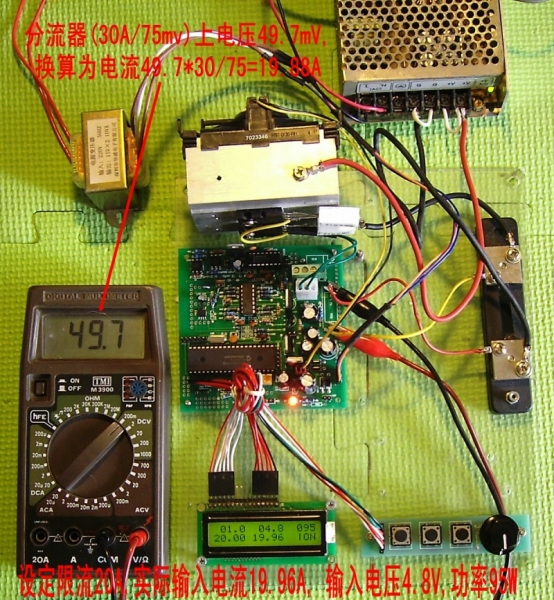

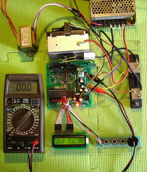

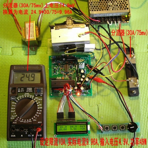

近日,将一块数控电源板的线路稍加改动,改为一个 100V/30A 的直流电子负载,这个电子负载,具备恒压、恒流的功能,还有一个时间可调的持续  "接通/断开"  电子负载的功能,这个功能在可靠性测试时会经常用到。
     由于电子负载的电流比较大,主电流回路必须走最短路径,用粗铜线接通以下线路: 被测电源正极--->(功率管C极、功率管E极)--->(分流器一端、分流器另一端)--->被测电源负极。
     在这个实验中,采样电阻改为 30A/75mV 的分流器, 被测试电源是 5V/30A 的开关电源,二个2SC5200功率管并联使用,E极串0.01欧均流电阻,用一个普通CPU散热器做功率管的散热器,经测试,这个散热器可以长时间承受80瓦的功耗。如果将分流器改为 50A/75mV, 还可以测试更大的电流,当然功率管和散热器也要同时加大。

电子负载关闭状态
10A电流
20A电流

精度如何啊?

散热器还是太小了点,这么大的功率用两个AMD754(939)散热器分别各装2只2SC5200就合适了。
 楼主| 发表于 2011-5-15 22:03 | 显示全部楼层
控制精度由12的DA芯片决定,显示精度10位,  与最高电压、最高电流也有关系,目前是 电压 0.1V, 电流10mA。
