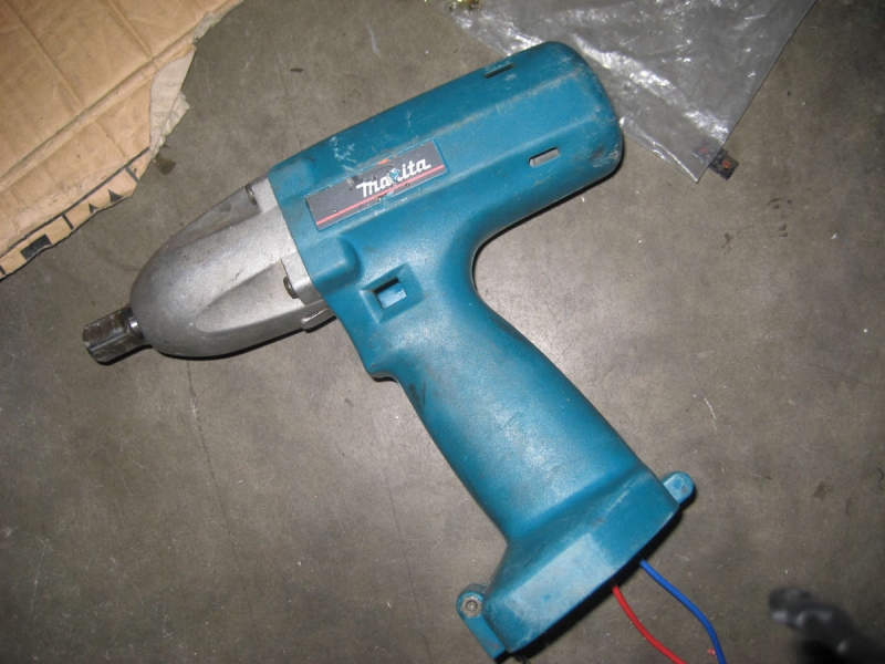

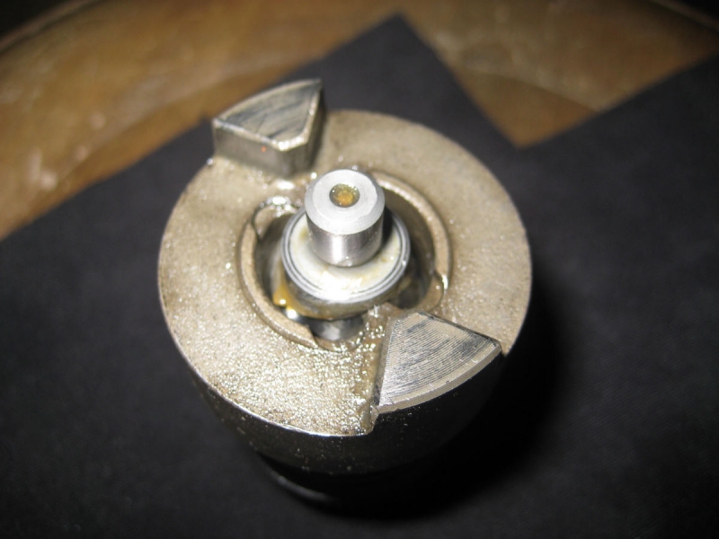

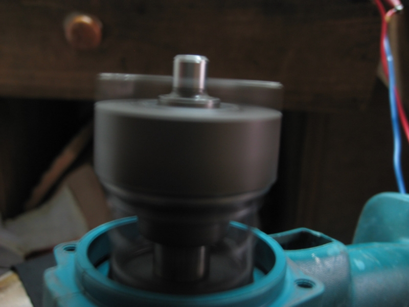

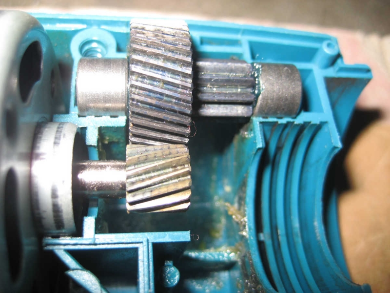

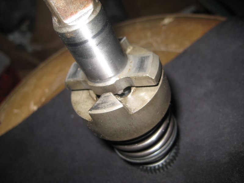

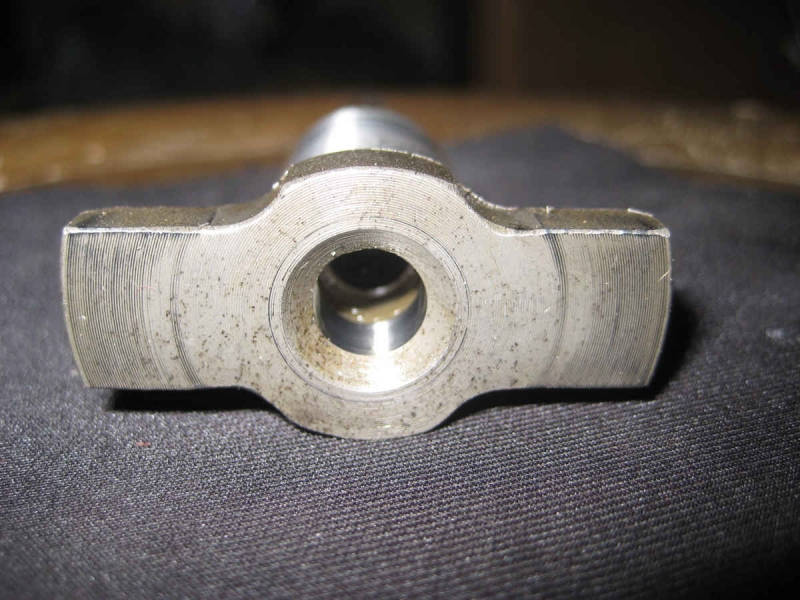

拆原装日本牧田6911HD电动扳手,开关坏了,可惜
发表于 2011-5-16 16:22 | 显示全部楼层 |阅读模式

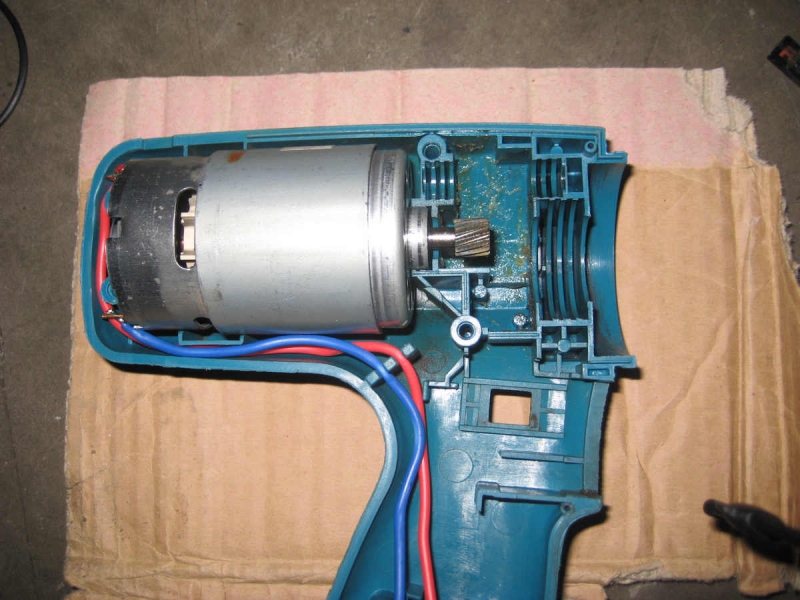

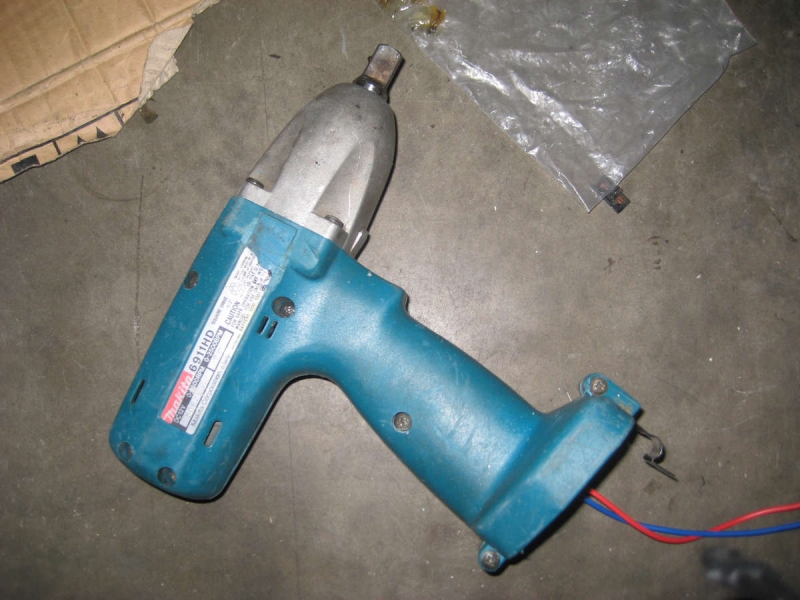

非洋垃圾,8年前给一家变压器厂代购的,当时候人民币2800多(包含税),
每天基本工作就在铜排上锁M14螺丝,一年大概工作300天左右,质量确实好!不过电池用2年就没用了!
现在开关坏了,退回给我,叫我再购置一把,问了经销商,没有这个型号了!晕死!
 楼主| 发表于 2011-5-16 16:25 | 显示全部楼层
用一乐32A电源,卡卡卡,很爽!

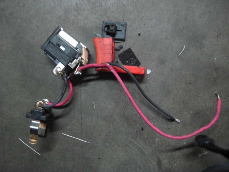

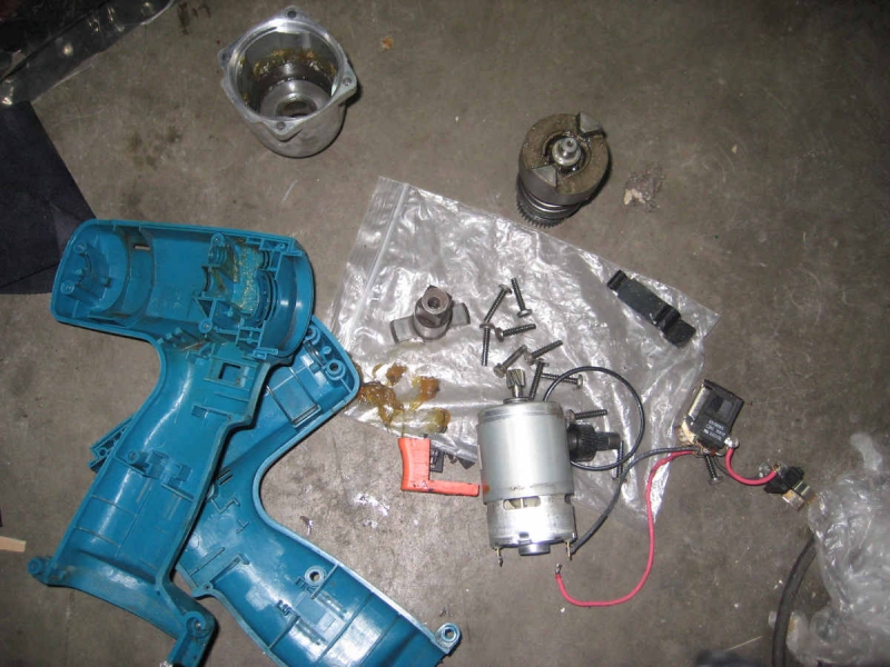

 楼主| 发表于 2011-5-16 16:33 | 显示全部楼层
断了,很小的接触面,粘不了!
问了牧田代理,要200多一个的开关,

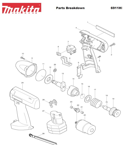

发表于 2011-5-16 16:48 | 显示全部楼层
没看明白开关咋坏了,是推拉的把掉了吗?
发表于 2011-5-16 17:02 | 显示全部楼层
买个开关呗

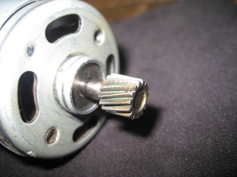

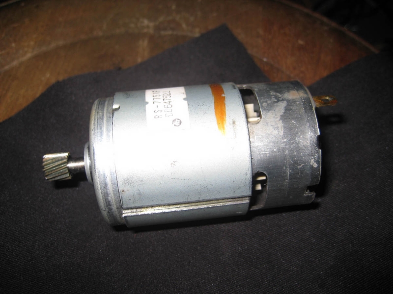

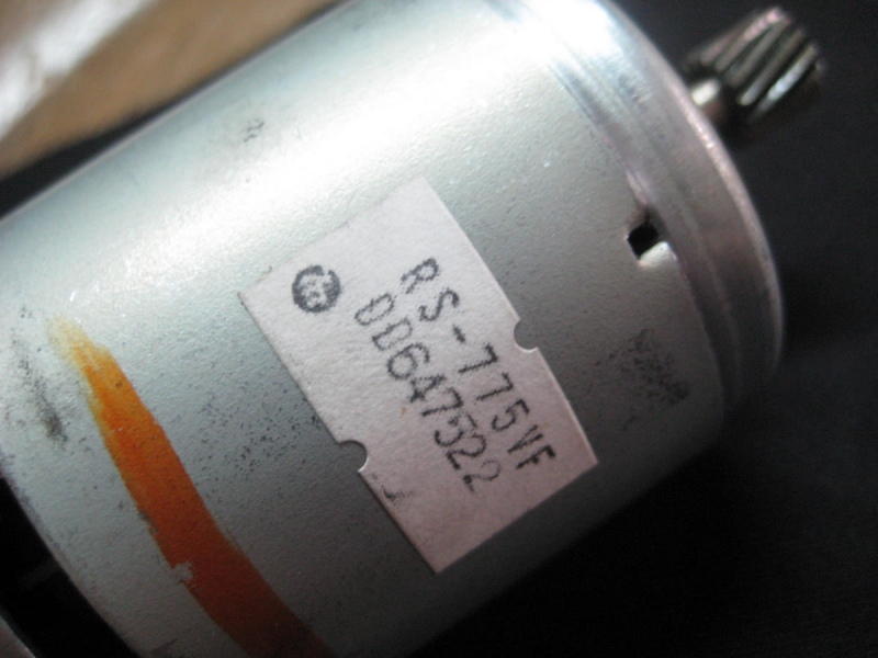

这个属于轻型的,好小的电机
