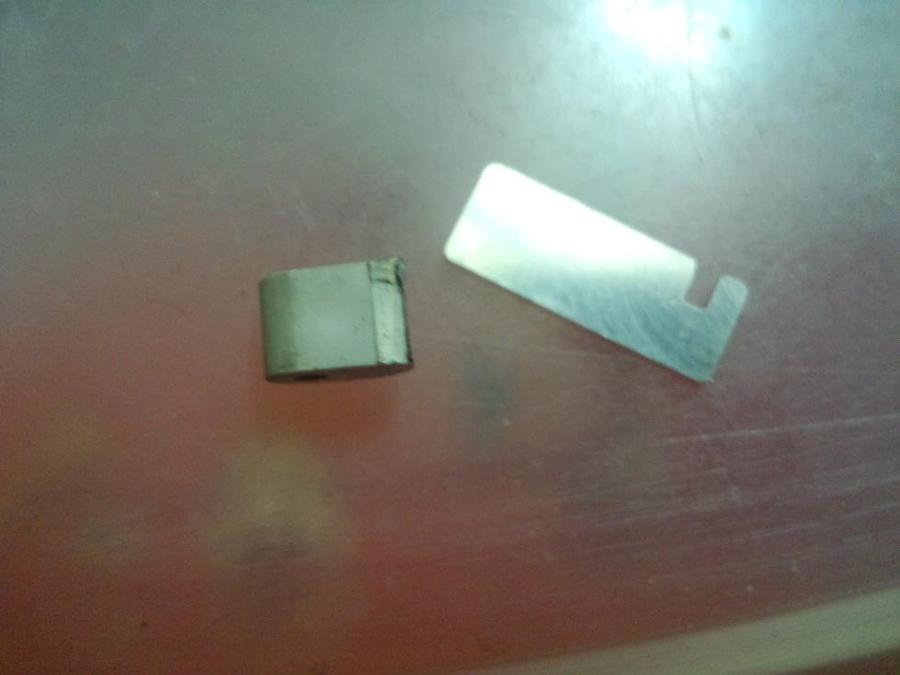

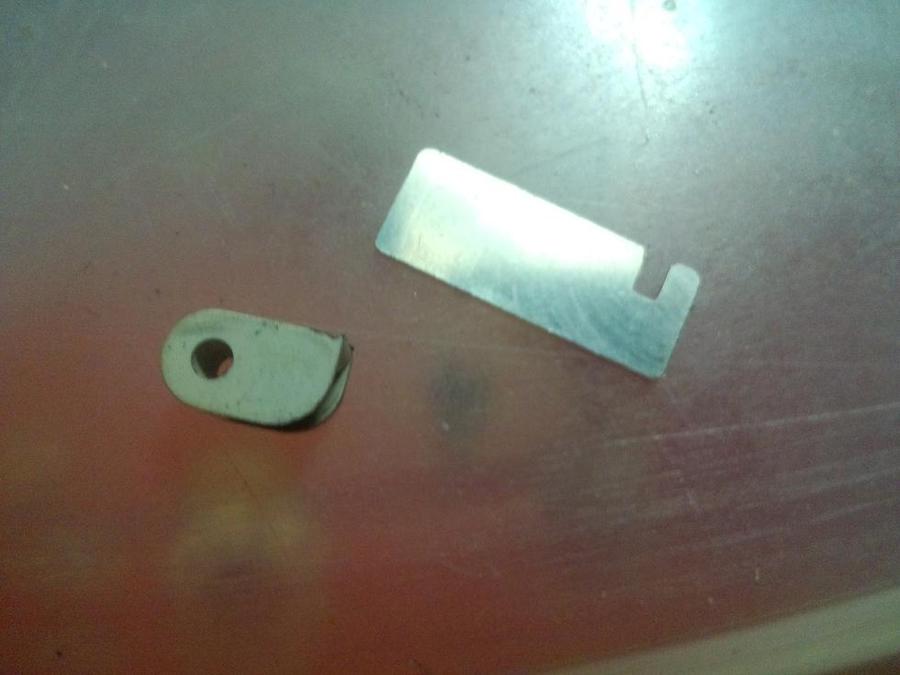

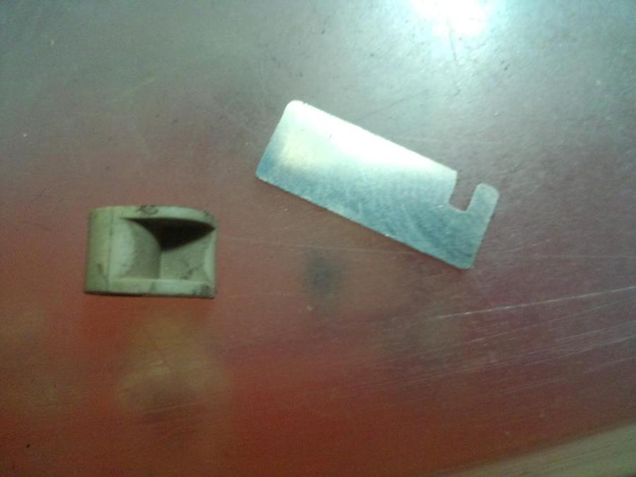

    压纸薄片卷曲或损坏, 需更换.;
    打印机上框支脚变形, 需调整; (调整标准: 后支脚为95°, 后支脚为90°)
    打印机内的薄片杠杆损坏,需更换。
故障现象四 :
    不退纸或退纸时卡纸.
    故障原因及处理:
    压纸片脫落, 需补上 ;(应急处理, 将打印机设置参数之 “ 出纸方向 ” 改为 “ 朝前 ” , 即可.)
    压纸片损坏,需更换;
    薄片杠杆损坏,需更换。

求助版主 一台PR2打印机开机有时候能自检 打印头撞墙,有时候不能自检5个灯亮 有4个灯闪,把机器拆开掉下两个小件,不知道干什么的,请版主赐教谢谢.
