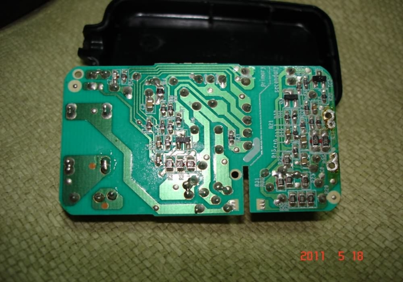

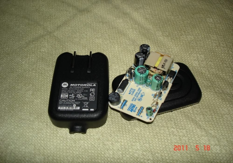

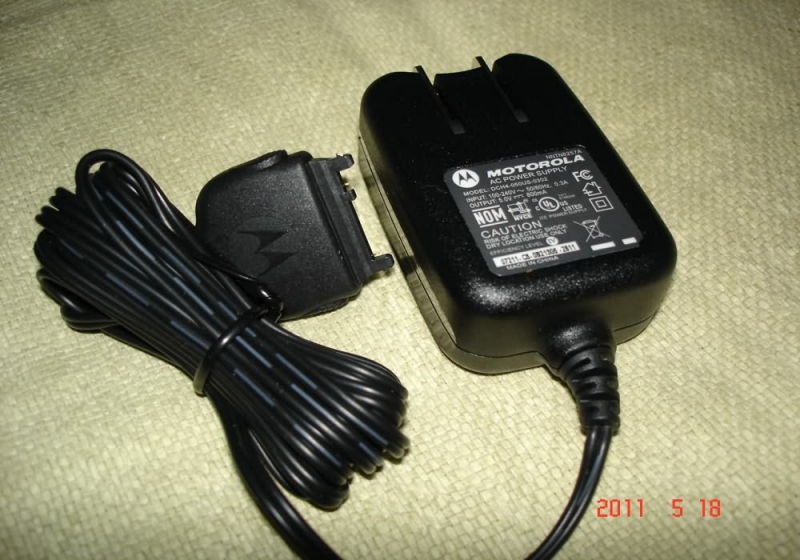

挪鸡鸭充电器坏了~
找来从一乐买的5元的 moto充电器  5v  800ma

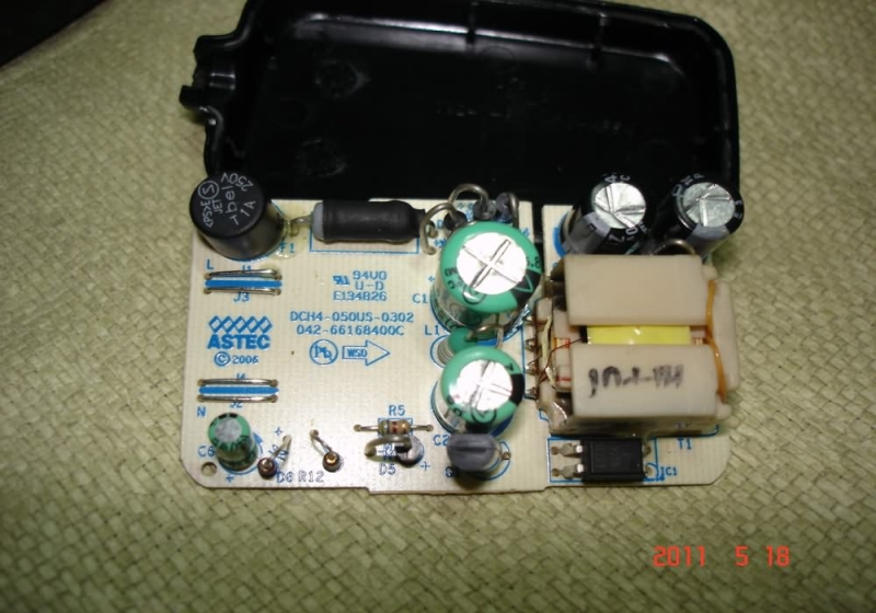

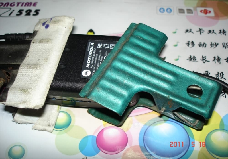

菜刀大法~拆开~
做工还算凑合~
反面~

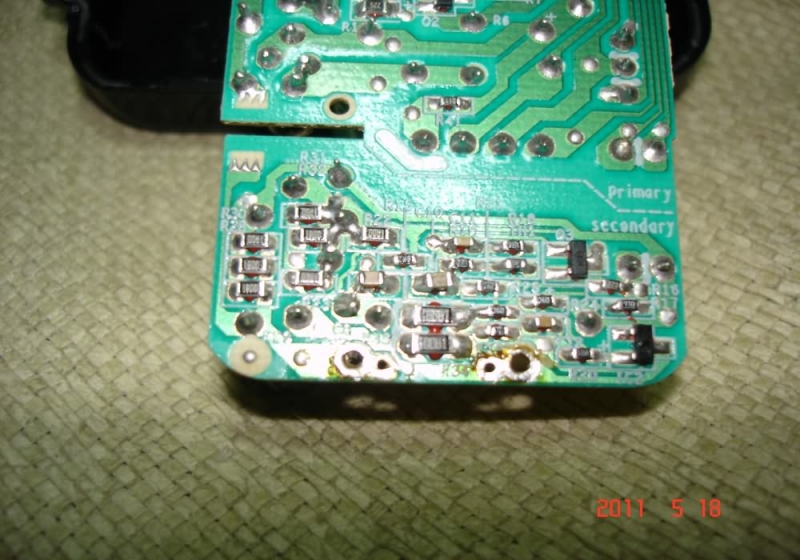

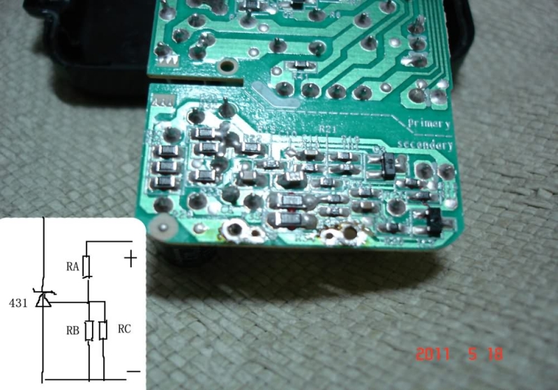

该电源为431 稳压~
找到贴片431
元件比较密~
用万用表测量~
找出对应电阻~
原装为RA 10.9k  RB 10.9k  RC 160k
通过计算~更换RC为80k 输出为6v左右~
找不到合适的贴片电阻~
三个电阻全部拆下来~
RA 10k   RB 7.4k RC160k
输出6.1v
pvc胶水粘上外壳~
风干中

很多山寨的电源都是拿这个改的 改成9v或12v 电流就瞎标了
发表于 2011-5-24 21:01 | 显示全部楼层
有电路图吗?
评分
参与人数 1一乐金币 +10 收起 理由
链接 + 10 没~~~
