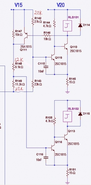

电源虚标现象我就不多说,30V3A的电源能长期工作在2A就不错了。
     电源是龙威PS-303D,经常烧坏2N3055,主要是过热击穿。本地市电电压过高也是个因素,一般电压都是245左右,最低也没有低于230V,这电源只能在110v-220v转换,没有220V-240V转换挡。
      经测试在市电电压240V时,几个输入直流切换点电压(加有两安负载测得)分别是0-17v-25v-33v-41v.输出电压分别在7.5v,14.5v,22v时切换,电源调整管最低压差10V最高压差达18V以上,这么高的压差调整管消耗的能量不少,本来散热器就小,是一块3*120*160铝板,散热明显不足。
     首先调整切换电压,本电源是双继电器三状态切换,要求分压电阻比较严格,这里借用坛里的图把调整部分用红色表示出来,调整后切换电压是10v,18v,24.5v  。

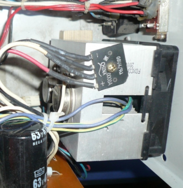

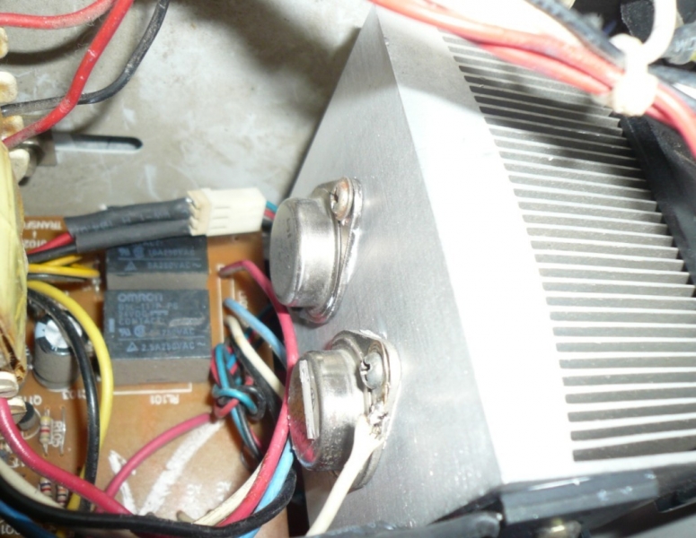

     第二步是将原来散热器换掉,用AMDcpu散热器改装,效果不错。
     第三步还没有做,这一步打算电源在里边加一个双12V的变压器代替原来辅助电源,把原来的双12v串入初级,去掉110v-220v改为220v-240v转换开关。另外把风扇也改成温控的。
     上图:
AMD-754散热器,选用中间有一条槽这种。
打孔,攻丝,磨平。
散热器采用绝缘安装,没有和底板电器连接,调整管去掉了绝缘硅胶垫,硅胶垫热阻太大,直接上导热硅脂,手感调整管和散热器温度没有多大差别。
 楼主| 发表于 2011-5-19 23:03 | 显示全部楼层
经摩机后电源在刚刚切换进25V(这时整流后电压是40V),2.95A负载连续工作了两个小时,变压器温度大约60多度,调整管温度还要低点,手能长期放在上面,桥堆温度也比以前低了很多。

 楼主| 发表于 2011-5-20 08:13 | 显示全部楼层
第三步还没有做,这一步打算电源在里边加一个双12V的变压器代替原来辅助电源,把原来的双12v串入初级 ...
benli 发表于 2011-5-19 23:52 https://www.yleee.com.cn/images/common/back.gif
    这个我也想到了,所以没有走这一步,还在考虑更好的方案,朋友说可以在初级串一个电感,还没有找到合适的电感来做实验。
发表于 2011-5-20 08:24 | 显示全部楼层
这个我也想到了,所以没有走这一步,还在考虑更好的方案,朋友说可以在初级串一个电感,还没有找 ...
my1048 发表于 2011-5-20 08:13 https://www.yleee.com.cn/images/common/back.gif
    没那必要,调整下切换电压就可以了,还可以调整下最大输出电压。
