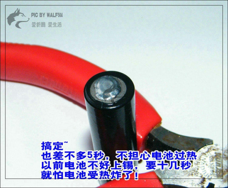

最近自己“生产”白光烙铁换头手柄的时候
根部有个铁螺丝想要和不锈钢管用焊锡焊起来,那叫一个费劲儿啊!
要老命了,什么焊锡膏,松香都试过了,锉刀大法也用了,还是很难焊
后来淘宝发现“强力焊接水”就找来试试,还真好使
特发图秀一下,就是下图手柄要焊接到铁螺丝上
这瓶子上写个“goot”,传说中的 固特?看这个瓶子的感觉
不像是大名鼎鼎的固特的东西,不管他先,先试试在说
也没有报太大希望,就是十块钱的东西,更不指望是“名牌”呵呵!
看了下标签上写着如下内容:
适用于电池极片、白钢板、镀锌板、铜铁等焊锡系列
成份:ZnO  24% 、NH4cl  30%、Hcl  6%、C3H3COH 30%、H2O 12%、表面活性剂 3%
这个液体中含油HCL盐酸成分,酸性,证明不宜用在pcb上(pcb本来就好上锡,用它干嘛,嘿嘿)
对于平时要用到这个药水的地方,多半是不怎么担心腐蚀的得放,焊接完后,擦干净就ok了~

焊接水实验01.JPG 焊接水实验02.JPG 焊接水实验03.JPG 焊接水实验04.JPG 焊接水实验05.JPG 焊接水实验06.JPG 焊接水实验07.JPG 焊接水实验08.JPG 焊接水实验09.JPG 焊接水实验10.JPG 焊接水实验11.JPG 焊接水实验12.JPG 焊接水实验13.JPG 焊接水实验14.JPG 焊接水实验15.JPG 焊接水实验16.JPG 焊接水实验17.JPG 焊接水实验18.JPG 焊接水实验19.JPG 焊接水实验20.JPG 焊接水实验21.JPG 焊接水实验22.JPG 焊接水实验23.JPG 焊接水实验24.JPG 焊接水实验25.JPG 焊接水实验26.JPG 焊接水实验27.JPG 焊接水实验28.JPG

不是锌和其他金属发生氧化还原反应了吧?在被焊金属表面相当于镀了一层锌?

大多数的能锡焊的金属用焊锡膏就差不多
 楼主| 发表于 2011-5-20 15:13 | 显示全部楼层
焊锡膏可以是可以,但是时间太久了,要烫半天,含电池的时候,就怕时间久了,炸了就爽了~~
发表于 2011-5-20 15:17 | 显示全部楼层
其实这个我也买了一瓶。。。不过一直没舍得用。。。
现在用的是自制的助焊剂。。效果很不错。。。而且还便宜。。。现在有几百毫升。。不知什么时候才用的完了。。
实验了一下。。。发现不锈钢也能焊。。不过铝皮焊不了。。。
