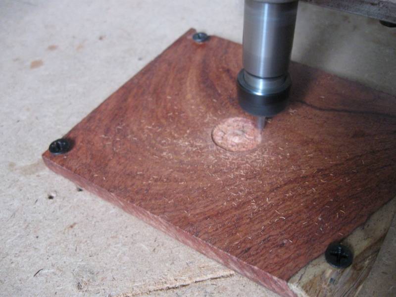

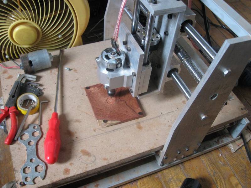

做了一半的雕刻机,发几张图

是移动龙门好还是移动拖板好?
红塔山 发表于 2011-5-20 23:42 http://116.255.141.47/images/common/back.gif
    个人感觉移动龙门精度不好控制。后者更好一些。
发表于 2011-6-12 22:57 | 显示全部楼层
恕我直言,你这龙门的支撑结构太软了点吧?]
龙门下面的2个直线轴承相距改大点,或者把中间的2根光轴也利用上应该好很多.
另外可以把2侧加上铝板,然后把2侧的光轴做下预拉.
 楼主| 发表于 2011-6-18 12:52 | 显示全部楼层

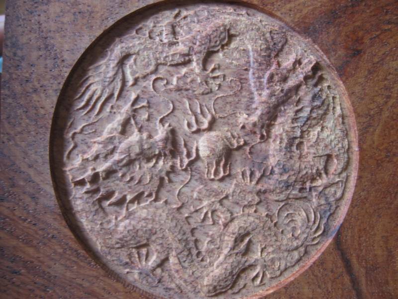

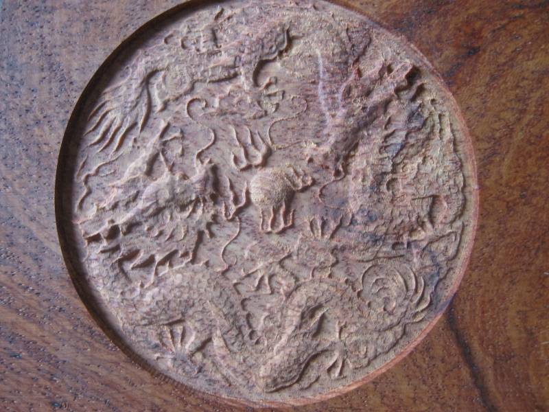

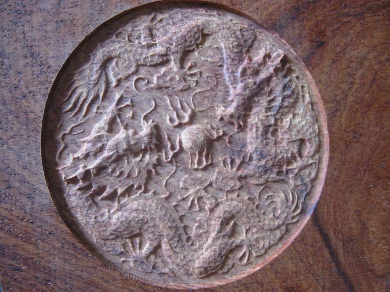

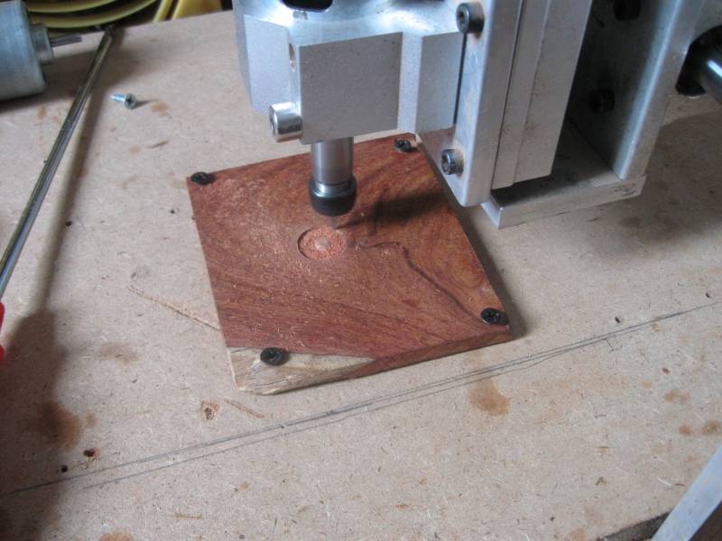

网友们都说龙门太弱了,关于这点,本人保留自己的看法,也没打算用它来在钢或铁上刻东西,所以我觉得现在的刚度够用了。今天用它雕了一“双龙戏珠”的浮雕,由于木材及拍照光线的原因,有一条龙雕的并不好,好在龙须表现的还是令我满意的,总的来说差强人意。 IMG_0237_conew1.jpg IMG_0236_conew1.jpg IMG_0232_conew1.jpg IMG_0231_conew1.jpg
